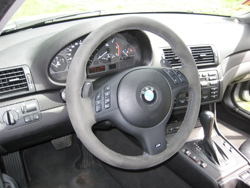

          Gibt es denn auch die Möglichkeit, auf die richtigen Wippen wie in Z4 und Co umzurüsten?
          Der Z4 meines Schwiegervaters lässt sich sogar mit der Wippe zu Gangwechseln überreden, wenn er in "D" fährt.
          Mich nervt manchmal, dass man nicht einen Gang hochschalten kann, ohne über "S" zu gehen. Dabei schaltet er dann meist noch einen Gang runter.

            Du kannst nur die SMG Wippen und das Lenkrad nachrüsten, dann kannst du aber auch NUR manuell schalten wenn der Wählhebel schon auf S steht....
            Nolle
              Also muesste ich mein M-Lenkrad dann aber rauswerfen?

                AW: Automatik übers Lenkrad schalten?
                Also WENN du ein MF Lenkrad hast und da noch freie Tasten hast.... Aber das habe ich noch nie gemacht.
                Ich habe mir ein M3 Lenkrad geholt, die Wippen geben dann ja den richtigen Impuls und dass dann "einfach" an der Tiptronik Funktion im S Modus angeschlossen. War ne lustige Sache und hat einwandfrei funktioniert
                  Das Lenkrad gefaellt mir allerdings nur im e46.
                    Ich weiß leider nicht ob es im X3 E83 jemals ein Lenkrad mit Paddels gab....
                    Dann geht das in jedem Fall.
                      Ich habe dazu noch nie ein Bild gesehen.
                        Deswegen wollte ich das E46 Lenkrad in den X3 bauen... Aber kostet auch eine Stange Geld....
