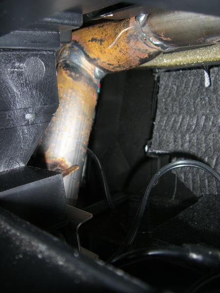

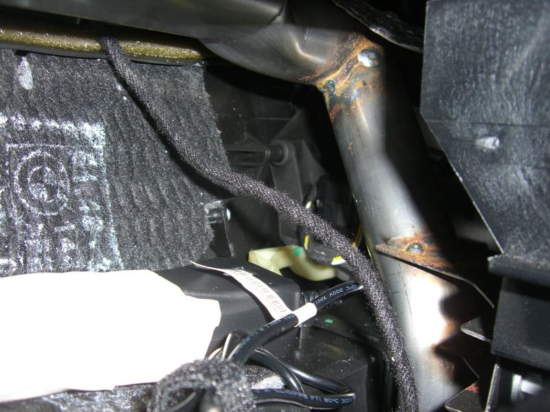

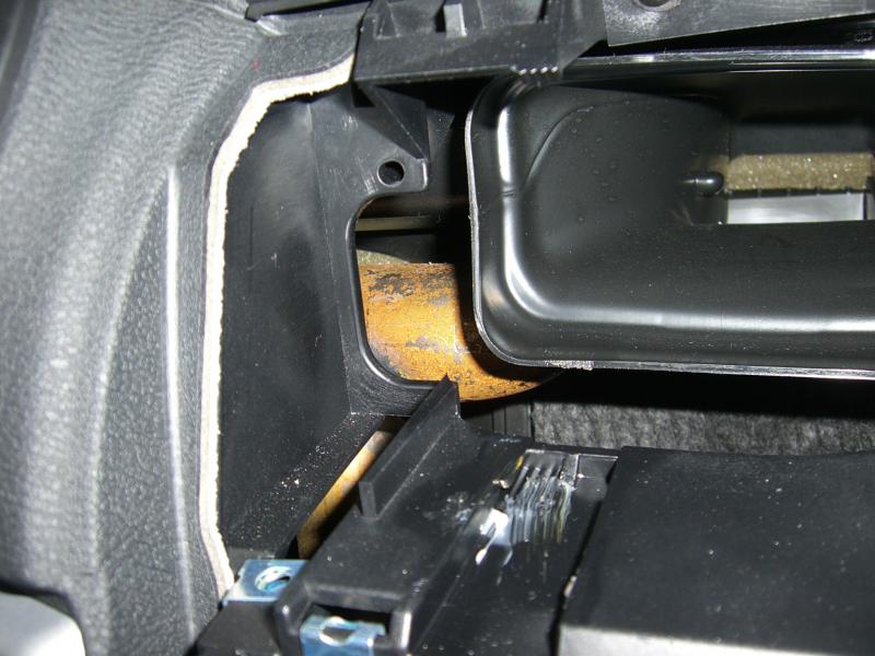

    ich habe dank der vielen guten Tipps im Forum zur Demontage von Mittelfach, Lüftungsgitter und Radio heute sehr zügig die Kabelage für mein mobiles Navi angeschlossen (Antenne per Y-Adapter und Spannungsversorgung) und verlegt.
    Dabei habe ich allerdings eine "schreckliche" Beobachtung gemacht: Rost!
    Hinter dem Radioschacht wird der Rohrrahmen sichtbar - oder ist das nicht der Rohrrahmen? Jedenfalls war hier alles rostig; sowohl links als auch rechts vom Radioschacht! Bilder siehe Anhang ...
    Mein Wagen hat EZ 04/2008 - darf das denn eurer Meinung nach so aussehen?

              beim Navi-Einbau (http://www.x3-treff.de/showthread.php?t=504&page=4) habe ich diesen Flugrost auch entdeckt - wie in meinen vorherigen Fahrzeugen auch. Panik hat sich bei mir nicht mehr breit gemacht, da der befreundete KFZ-Meister mir versichert hat, dass diese Verstrebungen bei allen Automarken so ausssehen. Also - ce la vie, Flugrost ist auch Korrosionsschutz!

                    war heute bei meinem BMW Händler. Es handelt sich hierbei um den Armaturenbrettträger und der Flugrost sei bei allen BMW Modellen normal. Er will mir mal ein Foto schicken, wenn sie bei einem Fahrzeug einmal hinter das Armaturebrett müssen. Meiner Zusammenfassung hat er zugestimmt: Rostvorsorge nur dort, wohin der Kunde schauen kann. Ich soll mir aber keine Gedanken machen; das rostet in 20 Jahren nicht durch!

                        In der Tat ist an dieser Stelle, dem Instrumententafel-Träger (so heißt das Ding) ein leichter Flugrostansatz völlig unbedenklich, da es sich ja nicht um einen Nassbereich handelt. Etwaiger Flugrostansatz entsteht höchstwahrscheinlich schon ab Lieferant bis zum Verbau des Teils - man denke nur an hohe Sommer-Temperaturen mit höherer Luftfeuchtigkeit (der X3 wird ja in Graz -> südl. der Alpen gebaut...). Ich schätze mal, dass auch in 20 Jahren da nix passiert.
                        So ein Flugrost entsteht ja auch auf den Bremsscheiben aller Autos, wenn das Fzg. mal ein paar Tage nicht bewegt wird und es vorher nass war. O.K., ein schlechter Vergleich, weil man den wieder wegbremst, aber der physikalische Effekt ist der gleiche.
