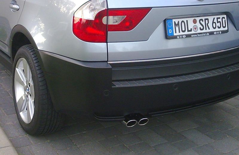

                    Ich glaub, hier erkennt man ganz gut die Blende von der Stoßstange!?
                    Gruß Thomas
                    • #11
                      AW: Montage Auspuffblende
                      DANKE
                      für das Bild. Ist gut zu erkennen - war bei meinem nicht nötig !?!
                      Muss mal genauer schauen - evtl. hat der Mech die Stoßstange ein wenig passend gemacht ...
