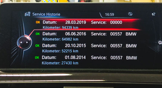

              Ich hätte gedacht eine Fremdwerkstatt könnte so eintragen wie auf dem Foto. Service 00000
              • Konsul
                • 02.06.2019
                • 946
                Sollten sie eigentlich können. Für diese Art der Eintragung genügt ein einfacher Boschtester o.ä. Und das sollte in jeder "anständigen" Werkstatt vorhanden sein
                Gruss, Michael
