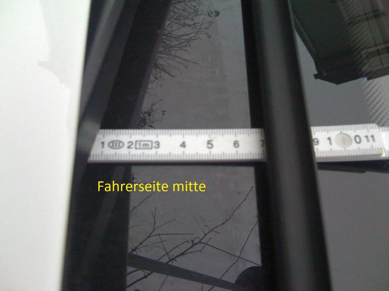

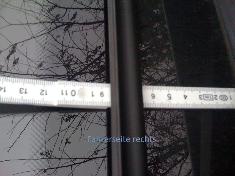

        Gemessen SW-Fahrerseite an der Spitze mittig 8cm oberhalb der Kunststoffverkleidung

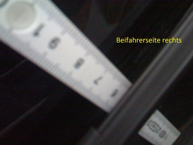

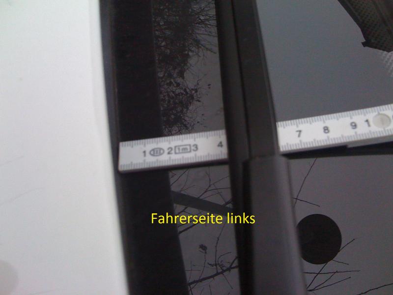

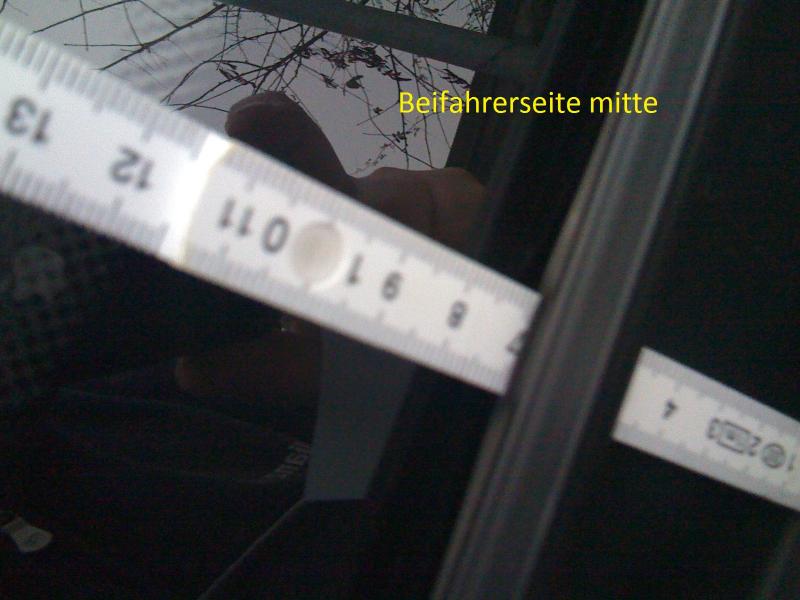

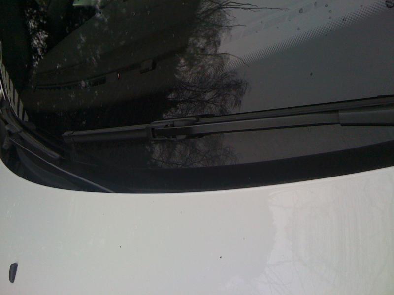

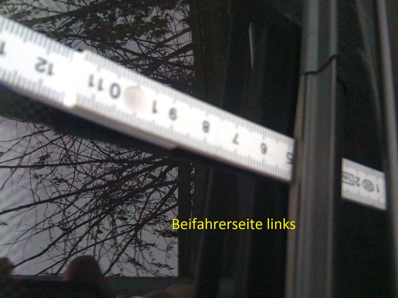

          AW: scheibenwischer einstellen
          So hier meine Bilder:

                    Haben wir doch beide so 8cm rechts gemessen, dann passts scho

                        RRRRRRRichtig! Ein Bild sagt mehr als 1.000 Worte... Deswegen habe ich Deine Aussage bildlich unterstützt...
