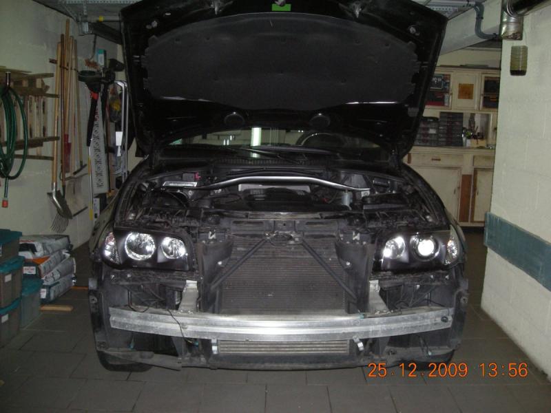

          • #35
            AW: Mein nächstes Projekt
            jaaaaaaaaaaaaa... ich habe ihn geputzt
            Aber Gnom880 hat es eigentlich richtig geraten. Dieses Foto sollte alles sagen:
            • #36
              AHA,die Xenon-Scheinwerfer !!!!

                • #38
                  Glückwunsch, Twister!
                  Tolle Arbeit.
                  Dem schließe ich mich an. :D
                  Aber am meisten beneide ich Dich um deine Garage.

                      • #41
                        War die Scheinwerferwaschanlage schon drin? Oder hast du die auch noch nachrüsten müssen`?
                        Gruss
                        Blubber
                        • #42
                          Hallo Blubber,
                          Ich hatte nur die Spritsdüsen, alles andere habe ich noch nachrüsten müssen (Verkabelung, Leitungen, neuer Behalter)
                          Grüsse,
                          Twister
                          • #43

                            • #44
                              will auch haben.... :D
                              darf man nach den kosten fragen die du hattest`?
                              • #45
                                Hallo Blubber,
                                Ich habe gesehen, dass du auch kein Xenon hast und auch keine Stossfänger, die für Xenon vorgesehen sind?
                                Dann wird es richtig teuer, alles auf einmal zu machen....
                                Also, du bräuchtest:
                                * neue Stosstange vorne (Preis abhängig davon ob neu oder Gebraucht)
                                * 2 Scheinwerfer Xenon (Preis abhängig davon ob neu oder Gebraucht)
                                * Xenon Nachrüstkit (war allerdings bei mir einen kit für vor-FL): 510€
                                - beinhaltet auch neuer Lichtschalter und Lichtmodul
                                * Waschanlage Nachrüstkit (ohne Spritsdusen): 210€
                                - Spritsdusen sollten noch etwa 50€ kosten
                                Trotzdem, möchte ich alle nochmals "warnen", dass es viel Arbeit ist (bei uns waren es 2 Tage @ 9 Stunden) und man am besten Erfahrung mit solche Sachen hat + man braucht ein Haufen verschiedenes Werkzeug...
                                Mein Liebling ist freelance Flugzeugmechaniker, kennt sich also aus UND hat die nötige 500KG Werkzeug
                                Hoffe dies hilft.
                                Grüsse,
                                Twister
