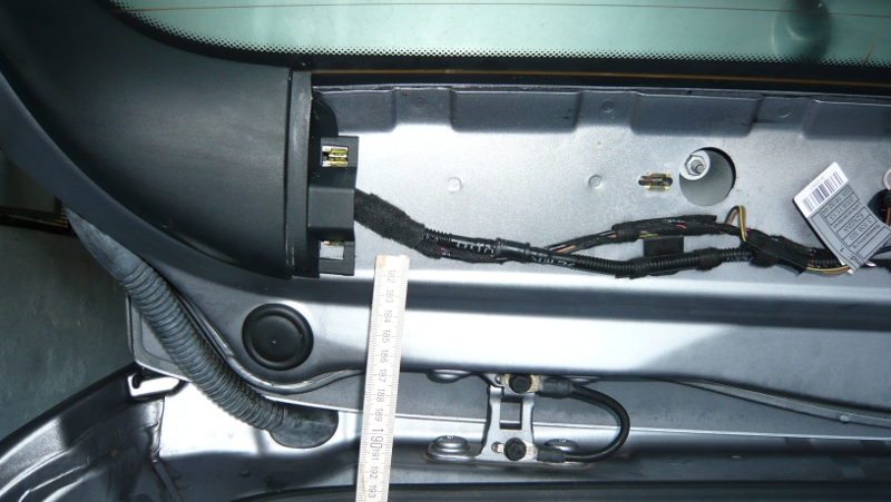

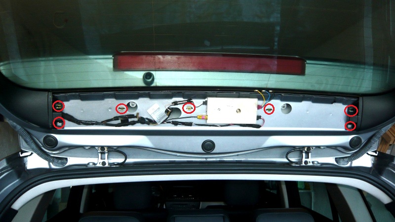

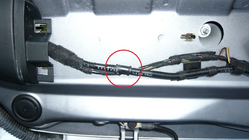

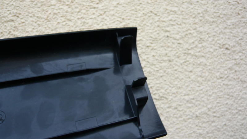

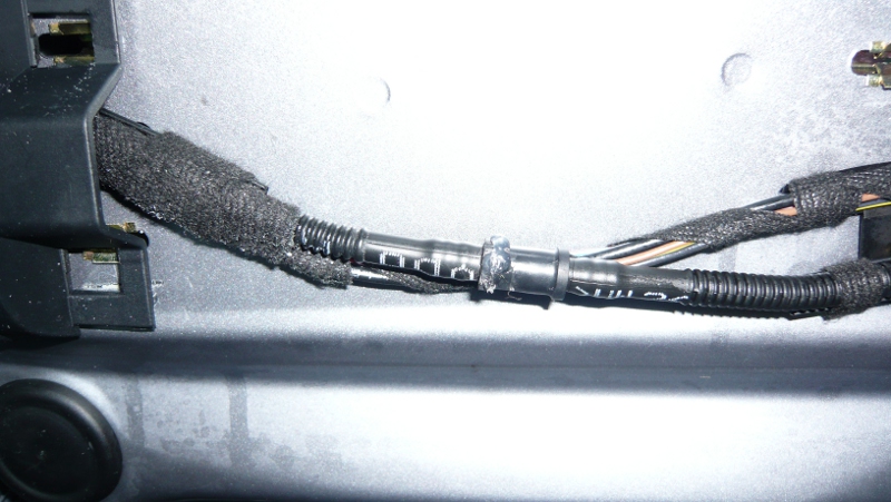

                            #43
                            AW: Scheibenwaschwasser eingefroren
                            Ich habe das Leck der hinteren Scheibenwaschdüse gefunden.
                            Dank eurer Hilfe habe ich die obere Abdeckung der Heckklappe ab bekommen. Danke nochmal.
                            Dahinter hat sich eine Schlauchverbindung gelöst.
                            Diese Schlauchverbindung ist eigentlich dazu verurteilt sich beim kleinsten Problem mit der Waschdüse (eingefroren, verdreckt) zu lösen (Sollbruchstelle)
                            Habe sie nun mit Heißkleber fixiert.
                            Im Anhang ein paar Bilder für die, denen mal das gleiche passiert.
                            Bild1: Haltepunkte der oberen Abdeckung
                            Bild2: Werkzeug zum lösen der Abdeckung
                            Bild3: Besagte Schlauchverbindung
                            Bild4: Haltelaschen der Abdeckung
                            Bild5: Rep. Schlauchverbindung
                            Gruß Georg
