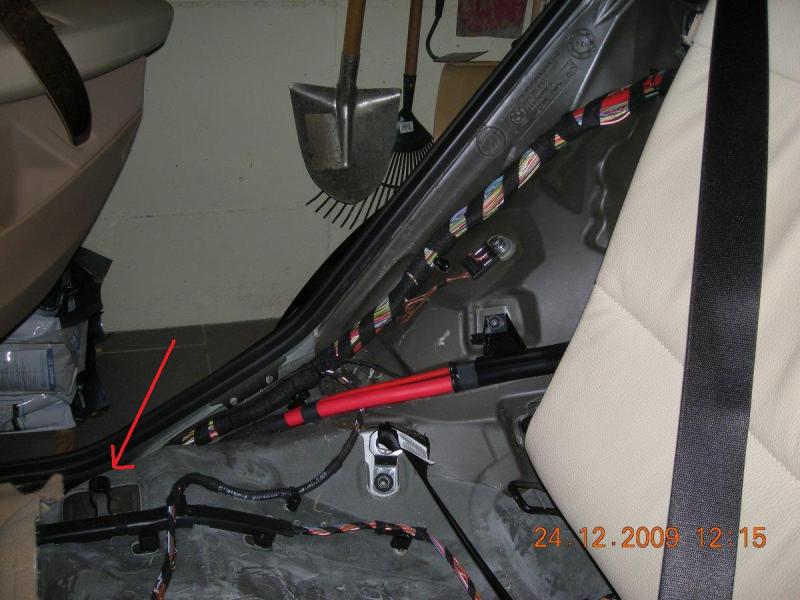

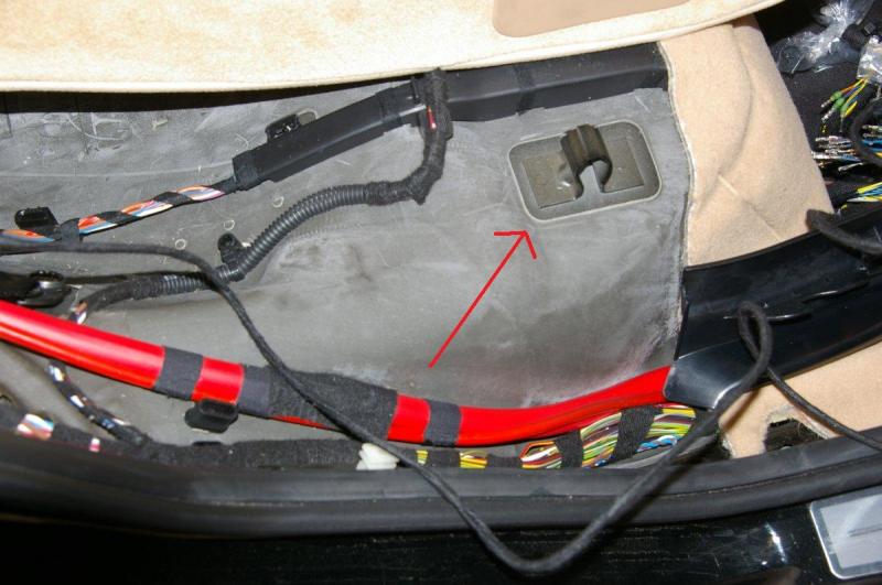

      AW: Demontage Sitzfläche der Rückbank oder Kabelweg nach vorn
      Hallo Wolfgang,
      Die Sitzfläche der Rücksitzbank musst du zuerst anheben (die Bank ist jeweils rechts und links geclipst, siehe Fotos).
      Danach kannst du sie einfach nach vorne rausziehen. Ich habe allerdings keine Heizung hinten, also, wenn du die Bank angehoben hast, zuerst mal vorsichtig schauen, wo da die Kabel laufen!
      Grüsse,
      Twister
            Kurzes Update und nochmals danke für die Hinweise.
            Die Sitzfläche der hinteren Bank lässt sich auch bei vorhandener Sitzheizung sehr leicht entfernen, die Zuleitungen sind lang genug und bei Bedarf auch gesteckt. Die Bank wird von 3 Klammern gehalten (links, mitte, rechts) einfach leicht hochziehen und dann hochklappen oder entnehmen.
