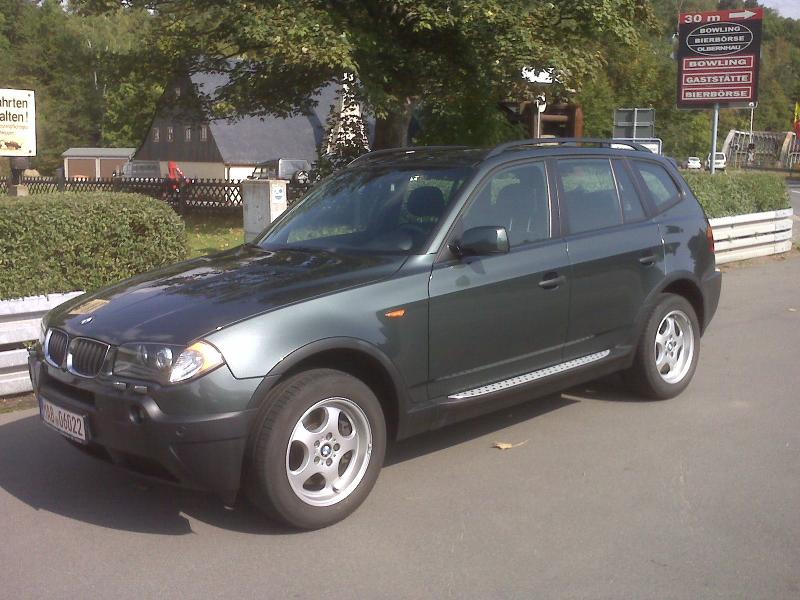

          Hallo Thomas,
          nasowas, da sind wir vielleicht schon zig mal aneinander vorbeigeflogen und man trifft sich dann im Forum. Beim nächsten Mal, grüße ich auch schön freundlich. Ich bin der in highlandgrün.
          Schöne Ostern!
          Übrigens. der Riemen hält immer noch!

            Ich werd jetzt jeden highlandgrünen anblinken....:D
            Drück dir die Daumen mit dem Keilriemen.
