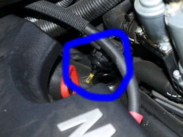

heute - auf der Fahrt nach Hause habe ich zunächst ein lautes Rauschen aus dem Motorraum gehört, das ab ca. 2.000 U/Min. einsetzte. Nach ein paar Minuten hat sich das dann gelegt, dafür war die Leistung weg.
Als ich den Motor in Augenschein nahm, hing rechts vom Ölmeßstab (Motor: 2.0D) ein lustiges, gelbes Teil heraus.
Weil sich das sonst keiner vorstellen kann, habe ich ein Bild gemacht:
Ich fahre morgen früh mal zum fachkundigen Mechaniker und bin auf die Reaktion gespannt.

das Teil ist der Temperatursensor nach Ladeluftkühler.
Dieses Teil hat sich bei mir nach 9000km Laufleitstung auf der Rückfahrt vom Urlaub aus Italien bei Udine verabschiedet. Ohne Leistung über die Tauern mit vollgepackten Urlaubsauto, das war kein Spass!
Der Turbo bläst dann ins Freie! Ca. 10km vor der Heimat ging dann auch noch die gelbe Motorwarnleuchte an u. der Wagen fing stark zu ruckeln an. Gasannahme war dann fast nur noch null.
Dieser Fühler ist nur eingeklebt. Bei mir wurde auf Garantie der ganze Stutzen gewechselt. Seit dem keine Probleme mehr.

ich war heute früh beim kompetenten Mechaniker: Luftzuleitung zum Turbolader gebrochen. Läuft noch auf Garantie, am Montagabend bekomme ich den X3 wieder.
