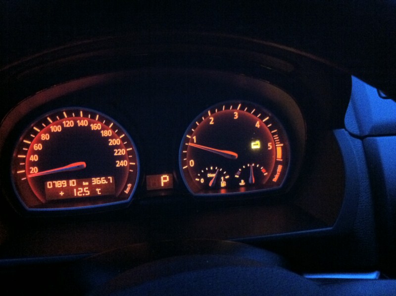

    Heute morgen 07:30 Uhr etwa 300 km von zu Hause entfernt:
    Eingestiegen - losgefahren - bling leuchtet eine Lampe.
    Nachdem ich frabenblind bin konnte ich nicht erkennen ob die Lampe GELB sagt da passt was nicht oder ROT sagt - laß die Karre stehen...
    Okay also Planänderung und im Navi statt "nach Hause" auf "BMW" geklickt. 2,4 km - das muß gehen...
    Der Werkstattmeister hat sich sofort Zeit genommen und nachgeschaut - es ist die Lampe für zu wenig Kühlwasser.
    Schnell ein Schluck nachgefüllt (ich schätze mal 0,2 Liter) und mit der Taschenlampe auf sichtbare Beschädigung durch Marder & Co. gecheckt.
    Es war nichts zu erkennen und deswegen sein Rat: Fahren Sie ruhig nach Hause - wenn die Lampe wiederkommt ab in die Werkstatt.
    Gesagt getan - also 300 km in 2 Stunden nach Hause und alles war okay.
    Morgen früh gucke ich mal ob der Wasserstand noch okay ist - vielleicht hat ja doch ein Felltier rumgeknabbert...
    Nun meine Frage:
    Wenn der Wasserstand okay ist, einfach vergessen - oder könnte sich da was "anbahnen"?

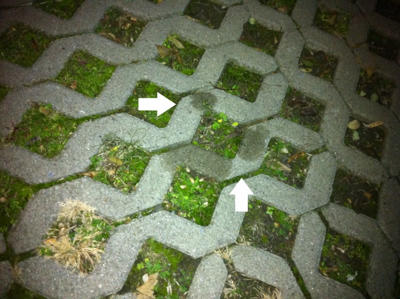

                            AW: Wasser im Kühler nachfüllen?
                            SCHEIXXE...
                            Ich war gerade unten am Auto...
                            • Das Lämpchen ist wieder da
                            • Der Stand ist knapp unter Min - also wieder ein Wasserglas
                            • und einen Fleck habe ich auch unterm Auto
                            Jetzt tippe ich doch auf so ein doofes Oldenburger Pelztierchen.
                            Morgen um 07.00 Uhr werde ich mal meinen mit meiner Anwesenheit beglücken.
                            *MIST* Ich habe keine Zeit für so einen SCH....
