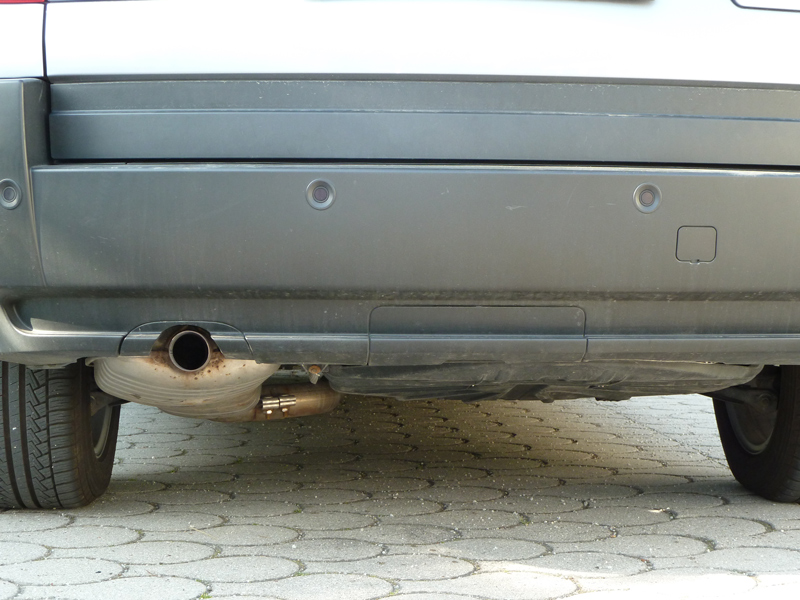

                    AW: Hängt Auspuffanlage zu tief?
                    hier mal ein bild
                    • Xbob
                      • 28.11.2009
                      • 767
                      meiner Meinung nach sieht das nicht 100%ig konform aus. Es kann aber täuschen
                      Das Endrohr ist für meinen Geschmack etwas zu weit oben unter der Schürze. Weiter nach vorne, wo die 2 Schellen zu sehen sind, sieht das Rohr etwas tief aus.
                      Bei meinem X, Benzin aus 2004, ist die Auspuffbefestigung einmal ganz hinten, zwischen Pott und Endrohr und dann erst wieder ein ganzes Stück weiter vorne, kurz vor (von hinten gesehen) dem Mittelpott. Theoretisch könnte er dazwischen durchhängen. Ich finde da hätte eh noch ein Halter hingehört.
                      Mein Tipp (ein Versuch): Die Schellen die auf dem Foto zu sehen sind lösen und an gleicher Stelle das Rohr dann hochdrücken, halten, und wieder festziehen

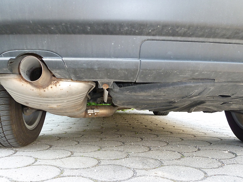

                        hier noch ein bild:
                        • Xbob
                          • 28.11.2009
                          • 767
                          Tja, mhh, doch ich bleib dabei was ich schrieb
                          Heiko
                            Ich sehe das ähnlich. Vielleicht kann noch ein anderer mit vergleichbarem Auspuff ein Vergleichsfoto schießen.
                              für mich sieht das auch nicht normal aus...
                              Leider hab ich von meinem ersten kein vergleichbares Bild.
