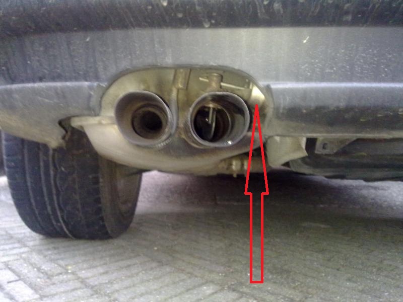

                            Auf dem Foto sieht man ja, dass im linken Rohr ein Sieb ist, im rechten mit der Klappe nicht.
                            Somit dürfte die geöffente Klappe für den selben Effekt sorgen, wie das Siebeentfernen damals beim Käfer.
