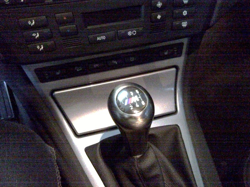

    Auch wenn ich mich kaum mehr traue zu fragen aber wie bau ich das denn ein mit Beleuchtung?Einfach den alten Schaltknauf runterziehen ok, aber wo soll ich ihn anschliessen bzw. das kabel durchziehen?
    Den alten abziehen ist schon mal richtig, aber vorher den Kopf bitte zur Seite nehmen, sonst gibt es einen Kinnhaken. Kein Witz!!!
    Das Kabel wird zw. Schaltknauf und Lederbalg geführt, und dann mußt du noch eine Kabel für Masse und Innenbeleuchtung finden. Masse ist kein Problem. Das Innenbeleuchtungskabel habe ich an der Schaltereinheit der Mittelkonsole angezapft.

      Ich hab´s schon probiert aber ich bekomm den alten nicht ab- hab gezogen wie ein ochse. Dann hab ich mal die Manschette entfernt und da drin leider keine Möglichkeit entdeckt an der ich den Stecker, der an dem Kabel vom neuen Schaltknauf hängt, anschliessen könnte.
      Please help me oder muss ich wirklich deswegen in die Werkstatt!?

        Du mußt mit einem Ruck ziehen, ggf. mehrfach.
        Den Stecker konnte ich auch nirgens anschließen. Ich habe den Stecker abgeschnitten, und die Kabel einzeln angelötet. Masse ist kein Problem, für das andere Kabel brauchst du einen Stromprüfer.

          Genau wie mein Vorredner gesagt hat, mit viiiel Kraft und kräftigem Ruck abziehen wenn Schiebedach vorhanden ist aufmachen und reinstellen, ist kein Witz geht wirklich am besten.
          Der Anschluß ist rech einfach am Zigarettenanzünder zu machen da gibt es nur zwei Kabel entweder löten oder mit Stromdieb anklemmen. Problem ist nur an den Anschluß ranzukommen da dazu die halbe Mittelkonsole demontiert werden muß, gibt aber hier im Forum eine sehr gute Beschreibung dafür so das der Zeitaufwand bei 30 - 40 min liegt je nach Geschick.
          Es gibt übrigens keine M-Ersatzplakette durchleuchtet mit 6- Gang Schaltschema keine Ahnung warum ist aber so.
          Wenn alles fertig ist sollte es so aussehen
          Gruß Jörg

                  Danke für eure Hilfe. Ich hab einen aus Volleder M 6 Gang aus der Bucht für 70 Euronen. Bei meinem handwerklichen Geschick schätz ich mal auf 2 Stunden und nach den 2 Stunden fahr ich dann mit ausgebauter Mittelkonsole und ohne Schaltknauf (und mit blutig, gebrochener Nase) zur Werkstatt und lass es dort fertig machen

                    Ich habe damals auch auf schwarzes Leder short shift 6 Gang umgebaut. 2. oder 4. Gang reinmachen und auf die Rückbank setzen und ziehen...

                      Also das wirst du doch wohl schaffen.
                      2. Gang rein, mit beiden Händen fest zupacken, und 1-2 Mal kräftig mit einem Ruck hochziehen. Vorher bitte den Kopf zur anderen Seite drehen.
                      Nur Mut, du schaffst das.
