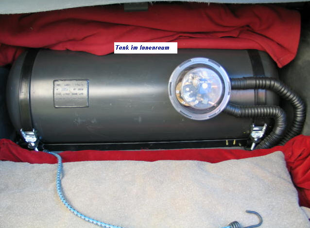

                Hallo Freunde, meine 'erfahrung' dazu sind jetzt ~100.000Km mit einer Prins Anlage im Lada ..... Das war durchweg positiv. Nun im 3,0i ist auch eine Prins mit Tank (60L) innen verbaut. Die Anlage war bereits im Wagen montiert den ich aus Italien importiert habe. Bin jetzt gerade in der Zulassungsphase und habe einen Fachbetrieb mit dem ganzen beauftragt. Anlage läuft - jetzt nach deutscher Einstellung - perfekt was auch schon mit einer Gaseinbausystemprüfung bestätigt ist.
                Jetzt kommt das Einzelabgasgutachten und dann der TÜV - alles im gleichen Betrieb.
                Kosten bis dato ~ € 500.
                Selbsteinbau würde ich aus oben genannten Prüfungen in Frage stellen wollen - wer will schon einen Stempel unter Fremde arbeit setzen?
                Die Platzverhältnisse halte ich für absolut gut. Hab einen Dog (Spaniel) und das geht hervorragend.
                Also bevor ich viel Geld zur Tanke trage ...... Hab mal zwei Bilder angehängt zur Info.

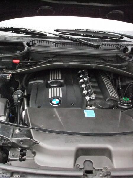

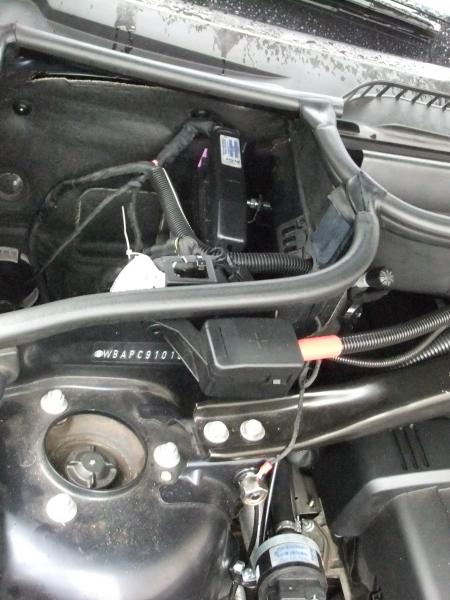

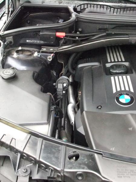

                  ich habe mal Bilder bei mir gemacht.
                  Erste Bild die Injektoren,
                  zweite, der Gasfilter,
                  dritte, die Steuergeräte in der freien Mulde .
                  Ich hoffe mann kann was erkennen.
                  Tschüß Heini

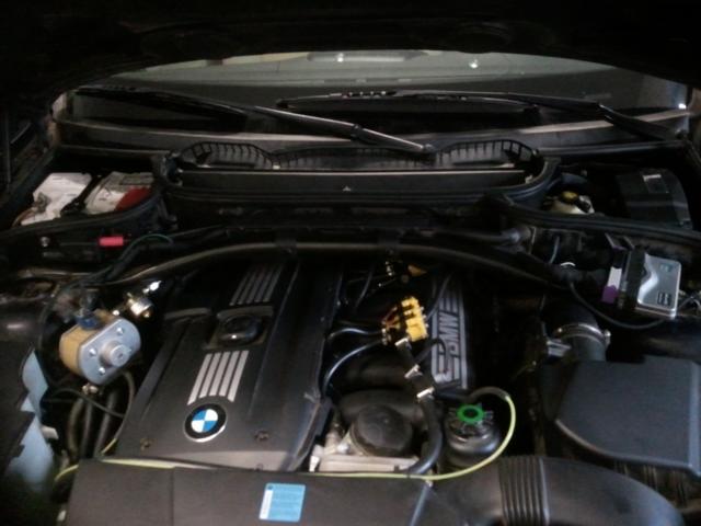

                    Spare seit gestern auch. 55 Euro voll getankt.
                    War laut Aussage des Umrüsters ein wenig gebastel aber ich hab nen 72 l tank. Batterie wurde nach vorn verlegt. Sieht alles sehr sauber aus und läuft prima.

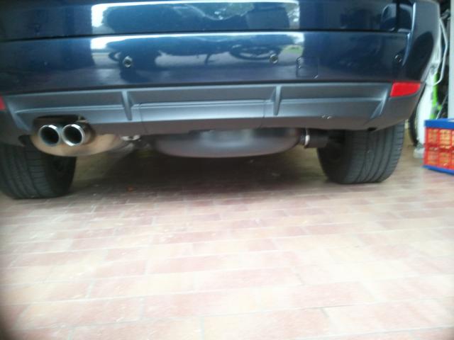

                      AW: LPG Einbau - wer hat's gemacht?
                      Moin, stimmt ! Im Motorraum sieht das schon 'gebastelt' aus. Hoffe das war kein Hinterhof Installateur .... Ist das eine 'GS' welche sich in der Stoßstange spiegelt
                      Was ist das für eine Anlage?
                      Ich war am WE zum ersten mal 'länger' mit dem X3 Unterwegs und hab bei 360KM getankt für € 38,50. Die Anlage hatte zu diesem Zeitpunkt noch nicht zurückgeschaltet auf Benzin. Das sind etwa ~14,1 Liter/100Km oder zwischen € 10-12 pro 100Km.
                      Im Gegensatz zu ~ € 20-24,70 bei nur Benzin. Ergo - Mir gefällts

                        Also, zunächst, ja ist eine GS 1200 (muss der Marke ja treu bleiben). Ja war ein "Hinterhofbastler", der aber seit 1976 Gasanlagen in Autos verbaut. und es ist eine polnische Anlage. Jetzt werden sicher alle aufschreien und sagen:"Ogott" wie kann man nur! Da muss doch eine Prinz oder was edles italienisches rein!!. Naja bei Prinz bezahlt man auch nur den Namen. Italienisch ginge auch noch. Aber wenn man sich mal in den anderen einschlägigen Foren herumtreibt, bekommt man mal mit, was für Preise einige Anbieter für unseren 6 Zylinder nehmen und was die Anlagen eigentlich im Einkauf kosten.
                        Außerdem sollte man mal bedenken das die Polen schon seit Ewigkeiten mit LPG rumfahren und damit auch etliches an Erfahrung haben.
                        Ich bin super zufrieden. Service 1A. Das Auto wurde abgeholt zum vereinbarten Termin und sogar wieder vor die Tür gestellt. Eine super Einweisung und genaue Erklärung der Tankvorgangs gabs auch. Extra für meine Frau! Sind sogar zur Tankstelle hingefahren und er hat mir alles gezeigt.
                        Kleine Verzögerung gab es bei der Bestellung der Teile. Er hatte extra ein US Steuermodul für meinen X3 besorgt, da ja gerade aus Amerika mitgebracht, aber das lief mal gar nicht. Also deutsche Modul rein und dann lief er.
                        Kofferraum blieb voll erhalten, da die Batterie nun vorn sitzt. Habe sogar noch unter der Kofferraumplatte platz für das reifen kit und sonstigen schnickschnack wie die olle Sicherheitsweste und Alkoholprüfer und was weis ich noch was man bald noch mitnehmen muss. Aber grossen 72liter Tank. Also reichweiten technisch auch klasse. Wie weit wir kommen kann ich noch nicht sagen. Wir haben nun erst 300 km drauf. Das Umschalten auf Gas dauert ne knappe Minute, bei 35° Wassertemp. Merkt man ganz leicht durch kurzes Ruckeln.
                        Leitungsentfaltung wie gehabt (prima, sind ja auch genug Pferdchen drin).
                        Also Langzeiterfahrung hab ich nicht, aber Ich halte euch auf dem Laufenden.
                        Kann also nur meinen "Hinterhofbastler" empfehlen und wie es unter der Motorhaube aussieht ist mir egal. Die sollte bei der Fahrt ja eh geschlossen sein und wenn jemand meint er brauche freie sich auf seinen 6 Zylinder, der sollte nicht unsere verbauten Autos fahren sondern nen Alfa!!
                        Falls jemand Interesse hat kann sich bei mir melden. Ist allerdings nur im Raum Flensburg. Abholung aus Bayern wird da eher schlecht, .
