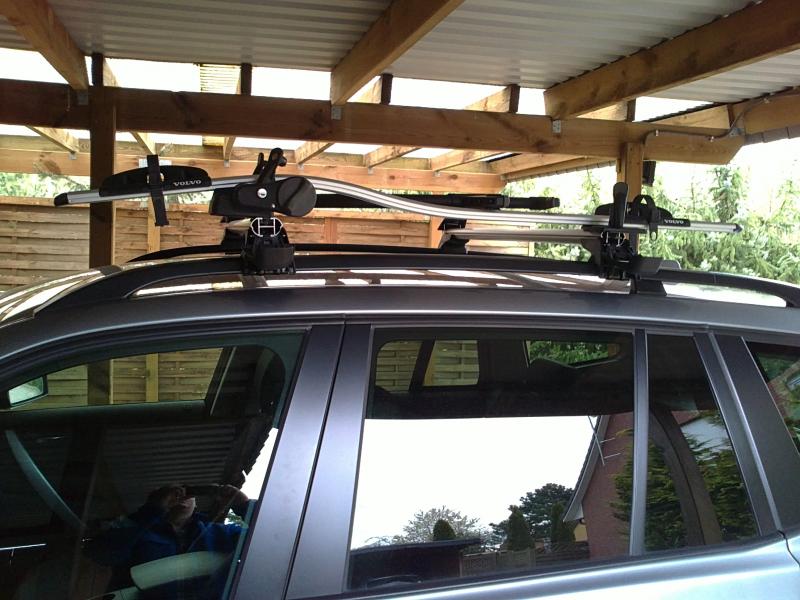

    Hallo
    Habe von meinem vorherigen Fahrzeug noch die Fahrradträger und dachte, die würden auf die neuen Grundträger vom Xi passen, tun sie aber nicht.
    Sollte nach aussage vom Verkäufer eigentlich so sein.
    Es handelt sich um Träger von Tule.
    Bei zweien steht Volvo drauf, bei einem Tule, sind aber identisch.

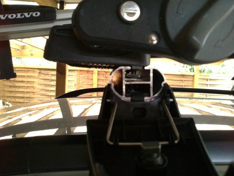

    Beim alten Grundträger ist die Nut 10mm breit und recht flach, beim BMW ca14mm und wesentlich tiefer.
    Außerdem steht das Profil nicht gerade, sondern ist vorn und hinten entsprechen gekippt.
    Muß ich mir jetzt noch passend zu den Grundträger neue Fahrradträger anschaffen
    Gruß Holger

    AW: Grundträger passt nicht mit Fahrradträger zusammen
    Hallo!
    Versuch mal, ob Du die sog. Kulissensteine (das sind diese T-förmigen Schieber am/unter dem Fahrradträger, die in die Grundträger reingeschoben werden) bei BMW einzeln nachbestellen kannst. Bei meiner Dachbox ging das, so dass ich die Box gleichzeitig auf mehreren Fahrzeugen nutzen kann. Ich muss halt nur diese Kulissensteine austauschen.

      Genau das würde ich auch machen. Ggfs. mal bei Thule nachfragen, da gibt es auch einzelne Teile, wenn der Träger noch nicht ganz so alt ist...

          Ich würde es auch mit neuen "Schrauben" probieren. Die "Unterseite" der Schraube muß breit genug sein - die Höhe unten im "Kanal" ist egal, der wird nicht ausgefüllt.
            Da wette ich NICHT drauf, die Querträger sind auf jeden Fall identisch...
            nöö, sind sie nicht
            Der vordere ist etwas länger.
            Auf der Unterseite ist auch gekennzeichnet, welche Seite nach Rechts zeigen soll.
            Bin davon ausgegangen, das dadurch der Radius in der Reling ausgeglichen werden soll.
            Stimmt aber nicht, der Vordere fällt nach vorn ab und der hintere nach hinten.
            Wenn ich etwas gerades in der Nut festziehe, verbiege ich entweder den Träger oder das was aufgebaut werden soll.
            Kann doch nicht sein, oder
            Gruß Holger
              habe neue Anbau-Info's erhalten
              Montieren Sie den hinteren Träger vor den Holm und dann den Abstand von 75cm einhalten dann muss alles passen.
              Die Abschrägung ist normal, das ist der aktuelle Stand der Technik dazu, habe mir das ganze mal bei einem Auto bei uns angeschaut
              Habe den Träger auf die Stellen gebaut, die vom Autohaus angegeben wurden und schon die Sache besser aus.
              Komisch nur, das in der Anleitung von BMW andere Punkte angegeben werden, aber vielleicht stört es sonst niemanden.
              Gruß Holger
                Habe jetzt von einem Thule Händler die Info, das es keinen Umrüstsatz geben soll.
                Bin daraufhin mal zu nem BMW-Händler.
                Dort riet man erstmal zu anderen Kulissensteinen, so wie Henning schon schrieb.
                Man hatte keine vorrätig, wollte aber welche bestellen.
                Auf meine Frage, welches Gewinde die Schraube habe, sagte man M8.
                Dies ist aber zu dick.
                Dann hab ich mir BMW Halter ansehen wollen, hatten aber keine mehr da, also im Prospekt angesehen.
                In diesem Zubehör Prospekt für den X3 ist auf Seite 14/15 Bild 6 ein Träger abgebildet, der so aussieht wie meine.
                Kann jemand sagen von welchem Hersteller die sind?
                Gruß Holger
                  Hi, Holger!
                  Wenn Dein Händler Dir nur welche mit M8 Gewinde anbietet, dann liegt das daran, dass er nur in den aktuellen Teilelisten nachschaut.
                  Meine Dachbox ist etwas älter, ich schätze mal so 7 Jahre, da sind Kulissensteine mit M6 Gewinde verbaut. Dafür gibt es sicher noch Ersatzeile, man muss nur in den alten Listen gucken! Eine Teilenumme hab ich aber leider grad nicht...
