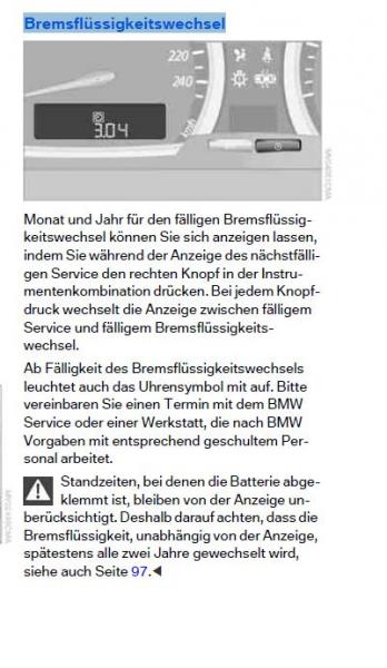

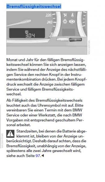

@ hurricane3
Wenn der Bremsflüssigkeitswechsel ansteht, also 2 Jahre nach dem letzten erscheint das Uhrensymbol dauerhaft in der SIA. Mit dem "Knopfdruck" siehst du wann der nächste Wechsel fällig ist.
