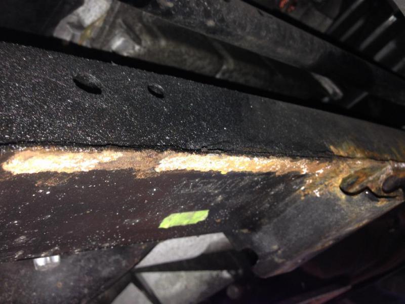

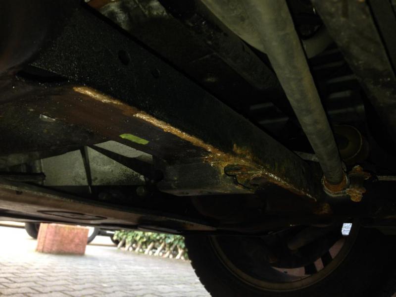

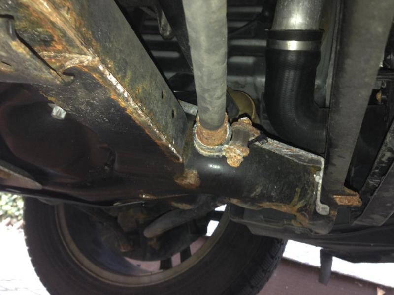

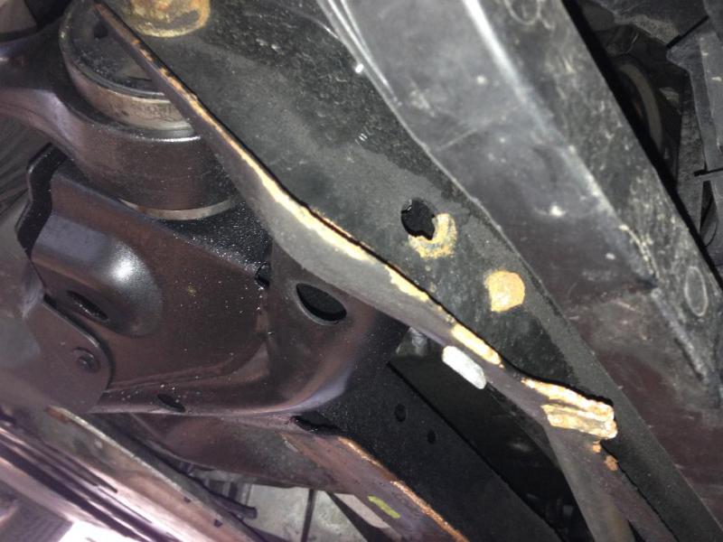

Wenn man mal in die Werkstatt muß/darf, nutze ich immer die Gelegenheit, unter das Auto zu schauen.
Da der Unterfahrschutz unter dem Motor weg war, konnte ich die Quertraverse unter dem Motor sehen - und war erschrocken:
Die komplette Vorderkante ist angerostet und der Lack auf der ganzen länge abgefressen.
Den Meister drauf angesprochen meinte der, das läge am Steinschlag und Salz usw. !
Heute kam mir das dann erst: Als ich das mit Rostwandler und Schutzlack wegmachen wollte....das Ding liegt komplett unter dem Unterfahrschutz.
Am Montag werde ich nochmal ein Gespräch führen müssen......
Das wird spannend !

So - am Wochenende mal versucht, das wieder in den Griff zu bekommen.
Unterfahrschutz ab -Rost mit der Drahtbürste entfernt -Rostwandler drauf
-gewartet bis trocken war -schwarz lackiert - gewartet bis trocken war
-zufrieden geschaut ! Unterfahrschutz Motor wieder angebaut und fehlende Schrauben ersetzt ! Jetzt ist wieder ein paar Jahre Ruhe !
Ich frag mich immer noch, wie da unten drunter Steinschlag oder so hinkommen kann....
Manchmal ist es schon ganz gut, beim Reifenwechsel mal unters Auto zu schauen !
