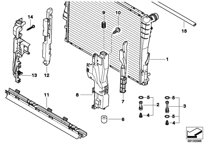

          • #6
            AW: Kühlerlamellen wieder in Form bringen: Kühlerzange und Kühlerkamm?
            Naja, Steinschlag und Co. können da auch einiges an Schaden verursachen...
            dann mach auch die Kühlerhalterung zwischen LLK und Kühler ab, da liegt ein Haufen Dreck drinn. Teil 11
            Herbert
