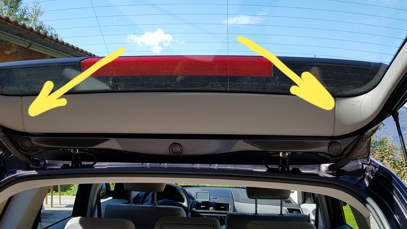

Um die 2.000 U/min hatte mich also immer so ein Vibrieren von irgendeinem Plastikteil hinten im Innenraum gestört und gestern bin ich endlich draufgekommen woher das kam und ich konnte es ziemlich einfach beheben. So wie ich das sehe, müsste das Problemchen eigentlich tendenziell bei vielen E83 Exemplaren vorhanden sein, denn wie ich gestern endlich entdeckt habe, gibt es da diese Verkleidungsteile an der Heckklappe, die gegen den Metallrahmen nicht gedämpft sind, und zwar genau hier:
Nachdem sich das wenn mans erst mal lokalisiert hat ziemlich einfach beheben lässt also hier meine Lösung:

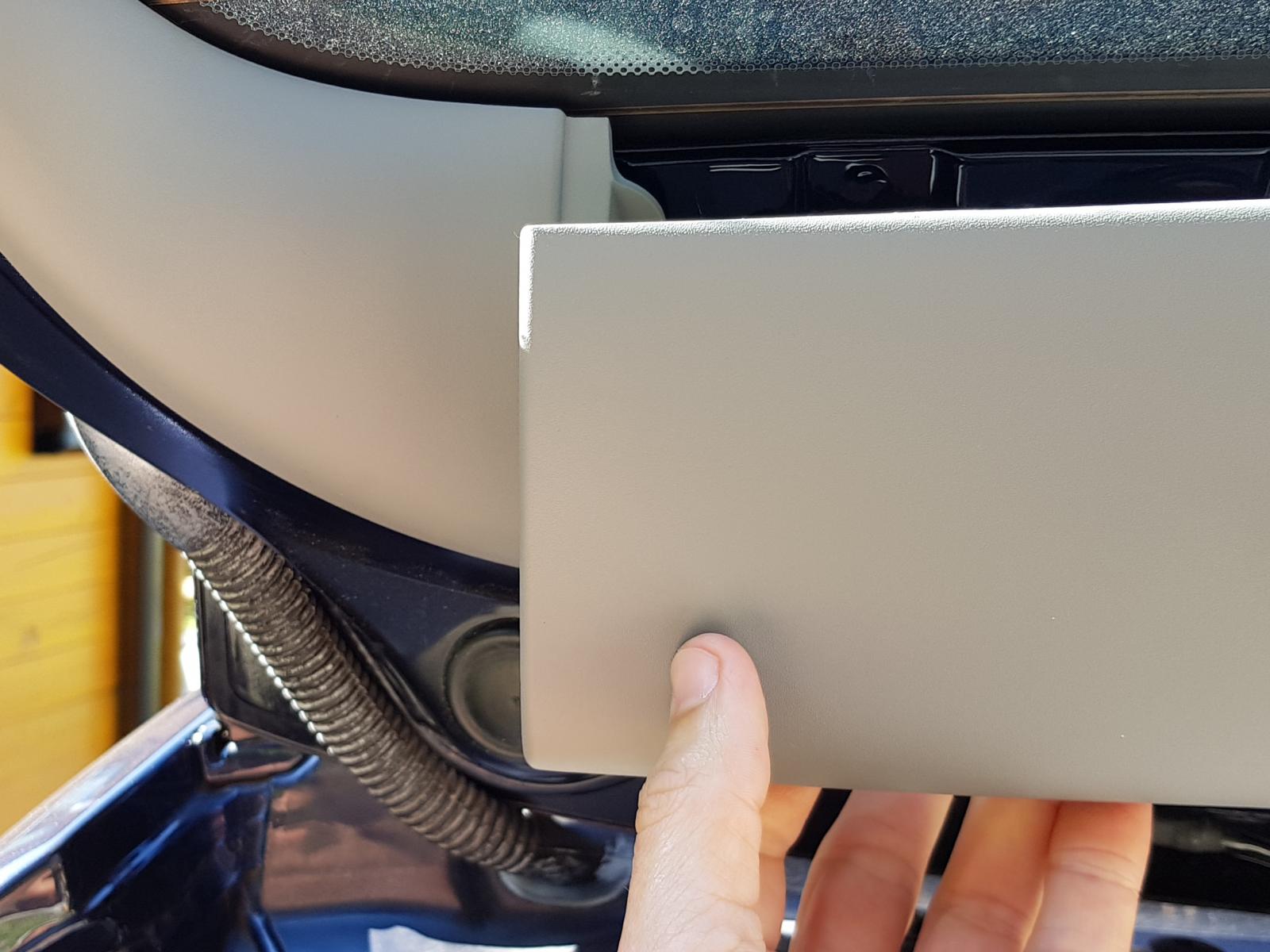

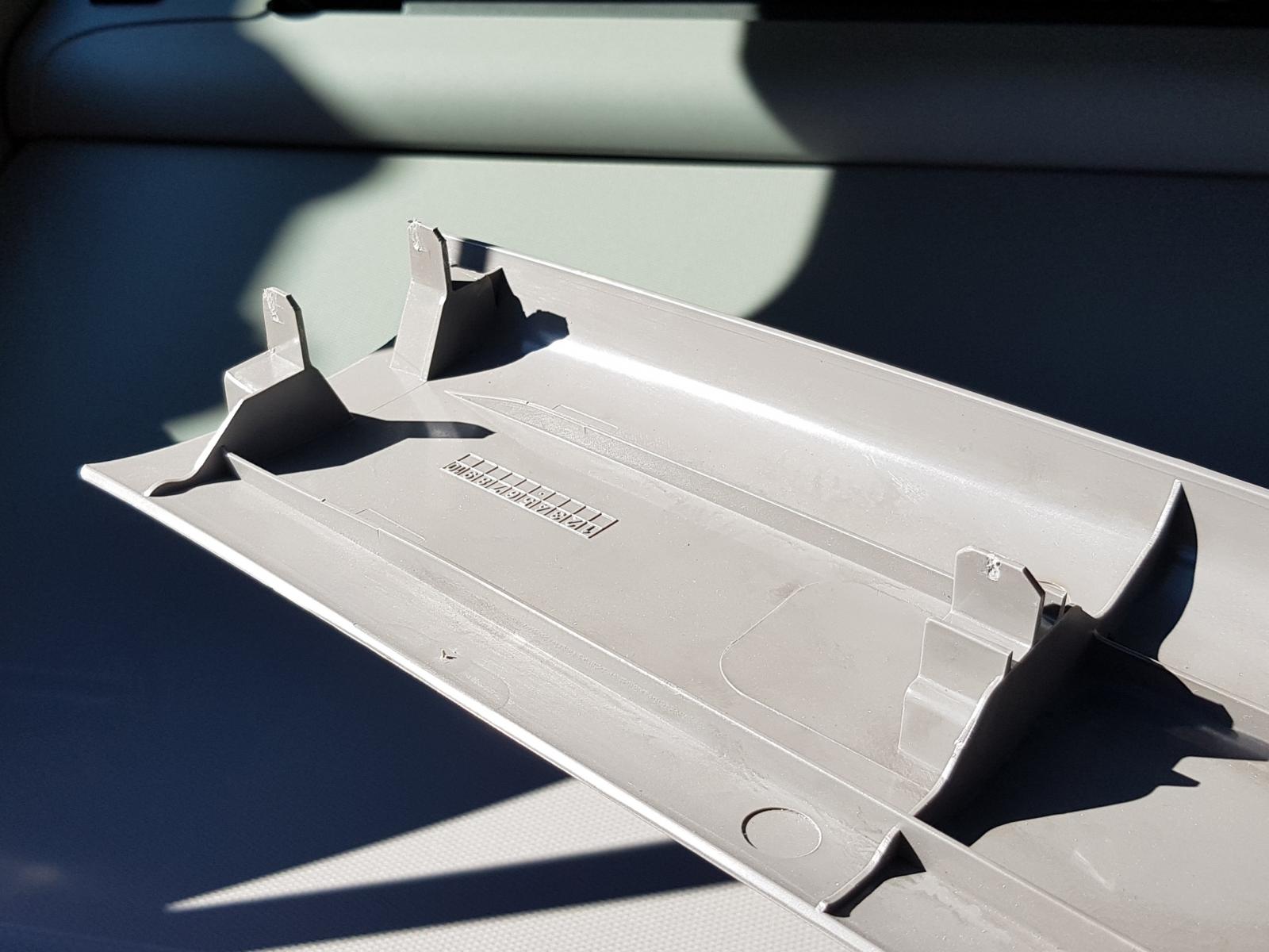

Die Verkleidungsteile sind einfach mit flachen Fortsätzen in Metallklammern gesteckt und lassen sich einfach abziehen. Erst das Mittelteil, das hat an den Enden jeweils zwei Klips und dann noch ein paar einzelne:

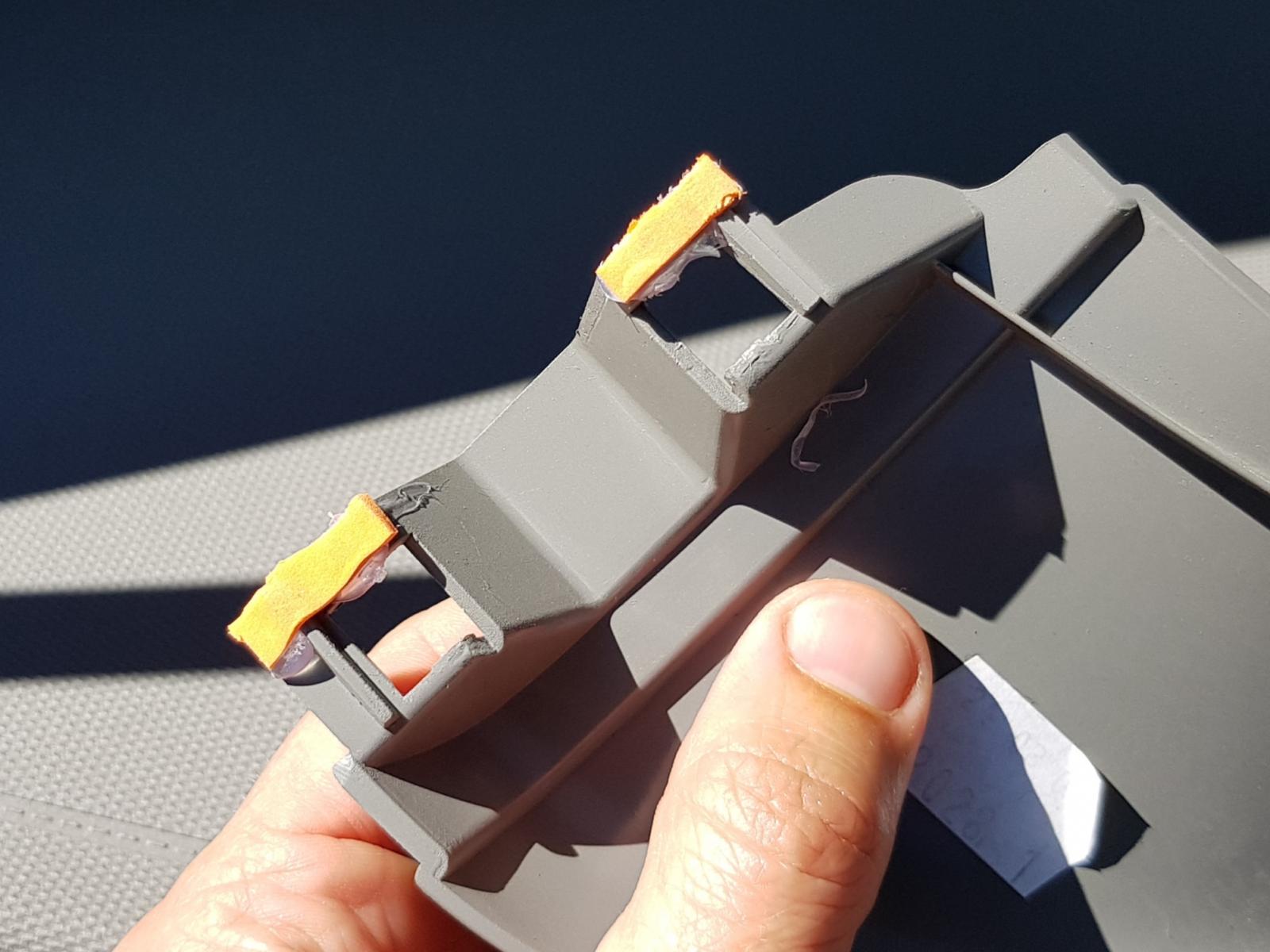

Nun kann man schon sehen, dass die seitlichen Teile, da wo sie die Aussparungen für das Mittelstück haben, am Metallrahmen aufliegen (das im Bild hat schon meine "Dämpfung":

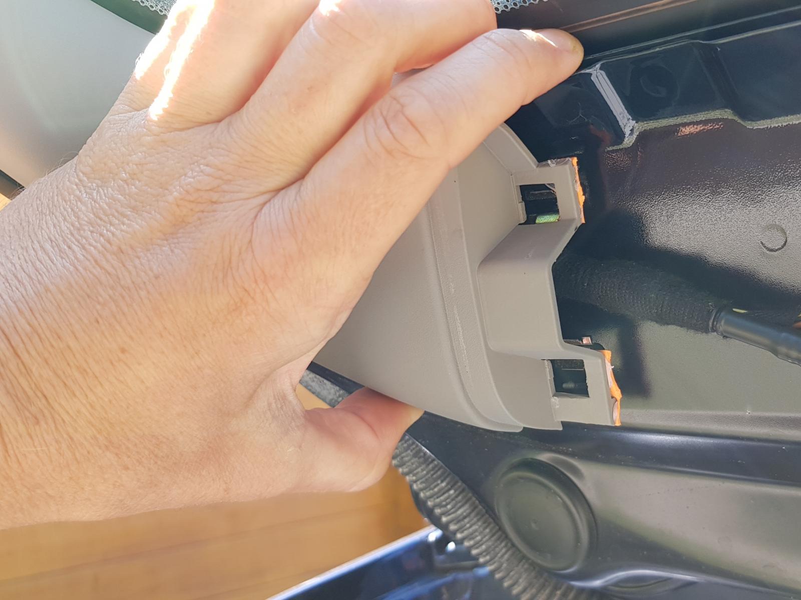

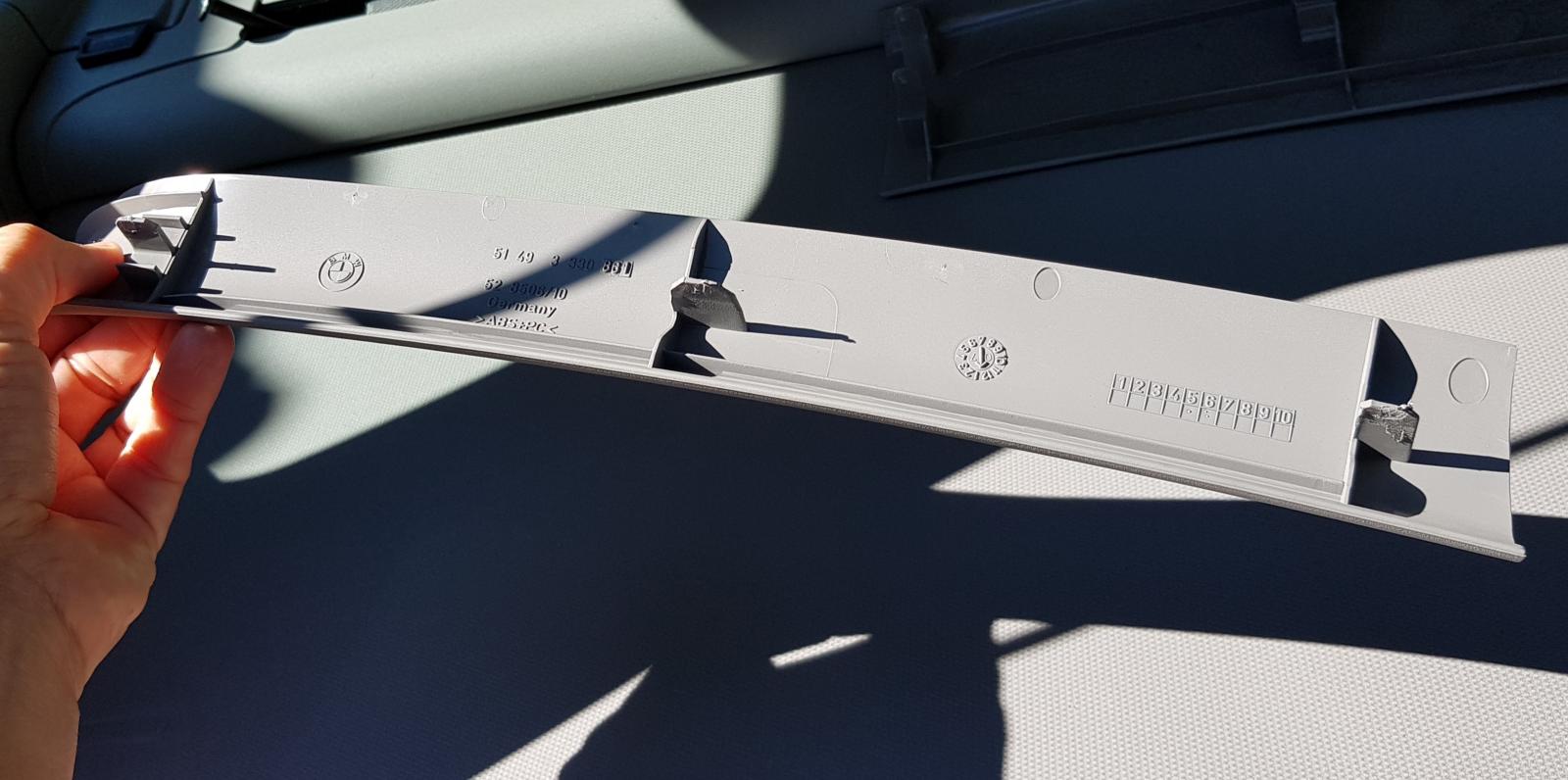

Auch die Seitenteile haben solche einfachen Klips, die man einfach abziehen kann:
Ich hab dann einfach jeweils zwei kleine Stückchen Moosgummi aufgeklebt, das ganze wieder montiert
und - endlich Ruhe und nichts vibriert mehr!
