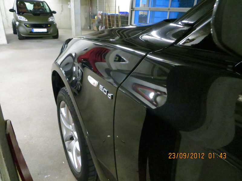

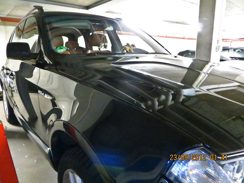

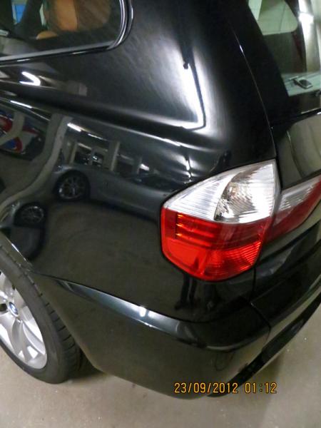

                    Ich habe zwar kein AristoClass kann aber nur bestätigen,das das Ergebniss mit Liquid Glass auch nicht schlecht ist.Ich habe ja Saphir Schwarz und bin gerade dabei die 2. Schicht Liquid Glass aufzutragen. Der Lack sieht aus wie neu. Ich habe mir dazu noch PreCleaner ,einen vorreiniger gekauft.Mit dem Vorreiniger bekommt man einiges im Lack weg. Nach dem Auftragen mit Liquid sieht der Wagen wirklich genial aus. Und das muß auch mal gesagt werden, finde ich das der Lack von BMW,speziel beim XI eh schon sehr gut ist.
                    Nachtrag:Das Auto hat nun die 2. Schicht bekommen. Dabei wird der Glanzeffekt immer intensiver. Vielleicht kann man das auf den Bildern sehen. Schwarz bekommt so eine leichte "Chromierung" sag ich mal so.....
