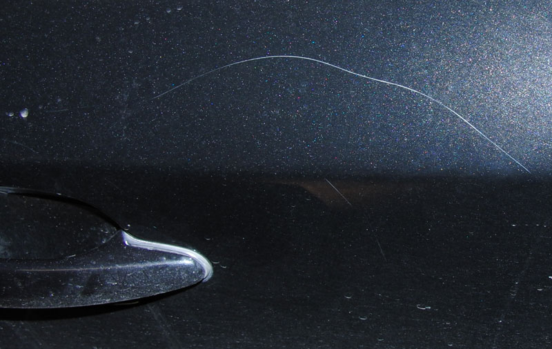

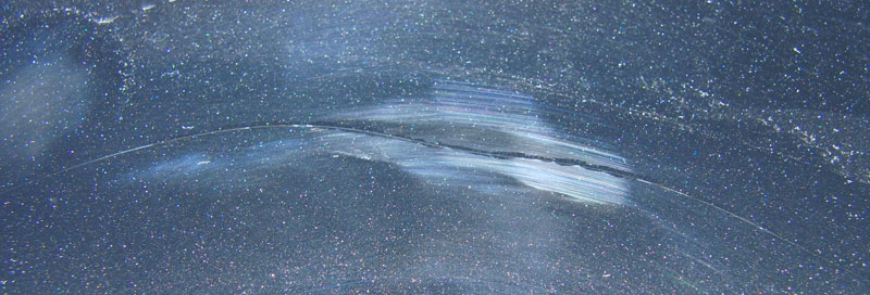

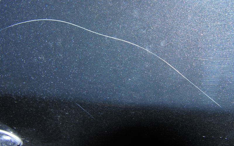

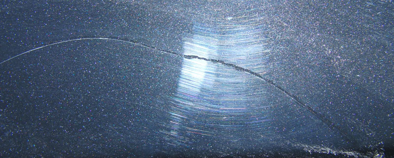

          AW: Minimale Lackschäden
          So, Arbeit getan! Ich muss vorweg schicken, dass mein X nicht geputzt war, also nicht wegen der Schlieren schimpfen....
          Hab den Stift nach Anleitung 40-50 mal an einer nicht sichtbaren Stelle (beim Türschloss, hinterer Einstieg) mit Lack "getränkt". Die Stelle wurde etwas matt, mehr nicht. Dann mit dem Stift vorsichtig über den Kratzer und schön entlang den Kratzer "ausgefüllt" mit der klaren Flüssigkeit. Es bildet sich eine Art Wulst, die anscheinend auch nach dem Trocknen bleibt. Wird auch so in der Anleitung beschrieben. Man sieht den Kratzer tatsächlich nicht mehr so sehr..... aber die Wulst sticht etwas hervor. Natürlich muss man das bei Tageslicht betrachten. So wie es aussieht, enthält der Stift eine Art Harz, welches das Licht anders bricht als der Lack drum herum, der Kratzer wird nicht mehr so stark wahrgenommen. Macht euch selber ein Bild: Foto 1+2 vor der Behandlung, die letzten 3 Fotos nach der Behandlung.
            Danke Gerry
            Das Ergebnis ist,so finde ich,nicht so toll
            OK,Du hattest schon ein paar heftige Kratzer. Auf jeden Fall Danke für Deine tollen Bilder,sind wirklich sehr aussagekräftig
              Da muss ich Tkafire Recht geben, das Resultat überzeugt mich auch keineswegs. Hätte mich auch überrascht.
                Danke für den gut dokumentierten Test, Gerry! Aber ich muß mich den beiden Vorschreibern anschließend - wirklich überzeugend finde ich das Ergebnis nicht...
                  Also waren die Zweifler im RECHT.
                  Danke für Deine Bemühungen / Bilder Gerry!
                  Aber ich muß mich den ANDEREN da anschließend - wirklich überzeugend finde ich das Ergebnis nicht...
