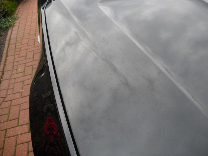

        Habe jetzt auch ein Bild davon gemacht!

          danke für das bild, aber leider ist da nicht wirklich viel zu erkennen.
          auf dem bild läuft der eine dreckstrich ja zu seite von der motorhaube und das sit aber nicht gerade typisch für die scheinwerferreinigungsanlage.
          kannst mal eins von oben machen uund evtl. vom kotflügel wo es von der scheinwerferwaschanlage hingelaufen ist.

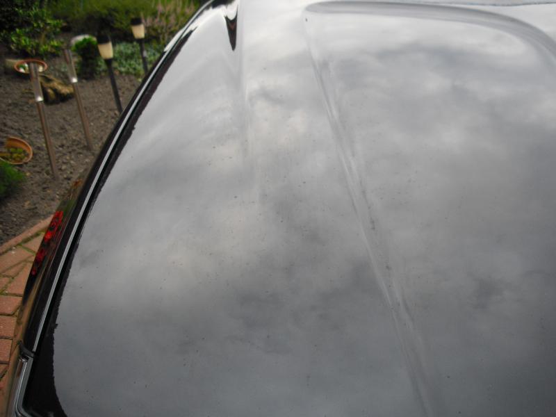

            Habe gerade noch ein paar Fotos gemacht! Ist alles durch die Lichtverhältnisse schlecht zu erkennen!
            Was man gut erkennen kann sind die Rückstände vor den Düsen für die Frontscheibe! So sieht das dann auch auf der Haube und den Kotflügeln aus! Punkte und langgezogene Schlieren!

              das zeug ist ja sogar auf der scheib und geht nicht mehr ab.
              so etwas habe ich noch nicht gesehen.
              ich würde es mal mit apc einsprühen und einwirken lassen versuchen oder teste mal balistol. danach musst du natürlich gründlich waschen und wieder wachsen oder versiegeln weil der ganze schutz weg ist.
              ansonsten knete oder falls das nichts hilft musst du mal polieren um die sachen weg zu bekommen.
