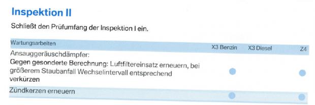

            Hab mal im serviceheft geguckt und Zündkerzen erneueren gehört definitiv zu jeder Inspektion 2
            Allerdings hätte ich auch angenommen, dass die 104.000KM schon eine Inspektion II hätte sein müssen?
            Ist es nicht immer Ölservice / Inspektion I / Ölservice / Inspektion II / uzw...?
                  So kenne ich es eigentlich auch, also müßte bei 104.000 die Inspektion 2 dran gewesen sein, inkl. Kerzenwechsel, und jetzt bei 125.000 nur ein Ölwechsel. Was zeigt denn die Serviceintervall-Anzeige an?

                            Also ich hab mal bei dem bisherigen BMW Händler, der ihn bis dato gewartet hat, angerufen.
                            Kerzen sind bis dato noch nicht gewechselt worden. Es gibt da Ungereimtheiten, Inspektion 2 wäre bei 104.000 fällig gewesen. Aber wie man oben sieht, ist der Wartungsplan etwas durcheinander geraten.
                            Na, nächste Woche sind wir wieder im "Trend"!!
