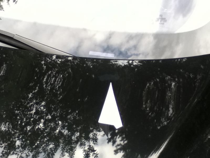

        zu Punkt 1 und 2 ist beides nicht. Ich hab 2 Bilder von der Motorhaube gemacht nur ich bekomme es mit dem IPad hier nicht rein und hab sie zu Dir per Mail geschickt. Könntes Du die Bilder hier rein stellen ? Danke.

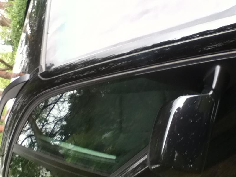

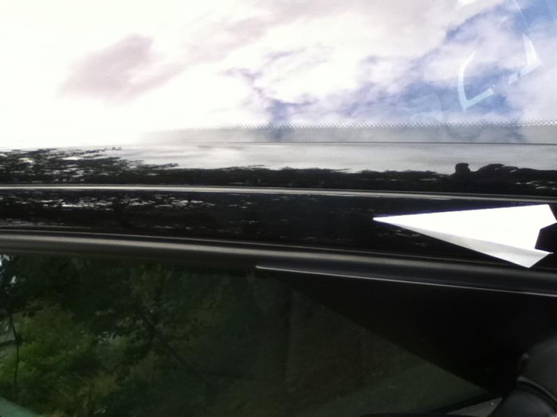

              AW: Altersflecken ?
              Hallo!
              Fotos sind drin :D.
              Das mit der Sonnenmilchtheroie finde ich gar nicht so abwegig.
              An der A-Säule kann man sich gut festhalten beim Scheibenputzen oder oder oder. Allerdings ist der Fleck auf der Motorhaube kein Touch-Point für Sonnencrempfoten...

                auf dem letzten Foto sieht es so aus, als wenn der Klarlack ok wäre, also der Fleck unmittelbar in der Farbschicht wäre
                Lackfehler?
