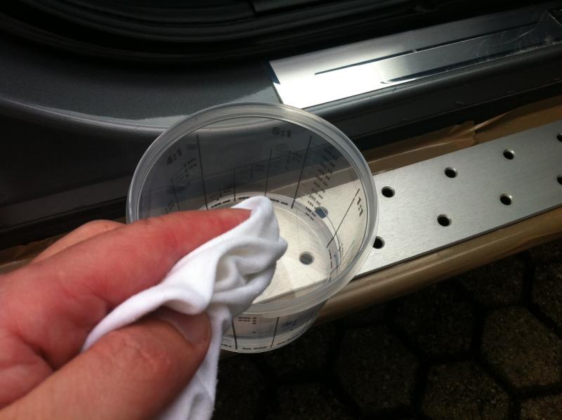

    Wer sich vor dem ersten Schnee noch die Mühe machen möchte, die Trittbretter aus Aluminium zu reinigen: Waschbenzin, Thinner bzw. White Spirit funktioniert super!

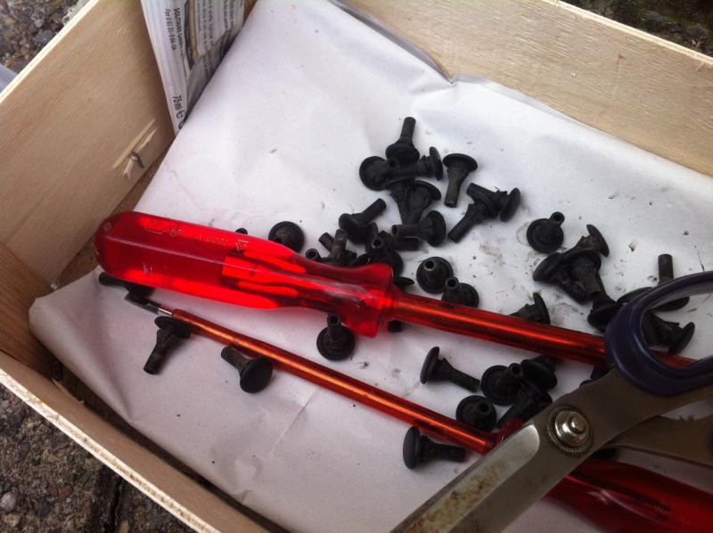

    Als erstes solltet ihr die Gummipfropfen mit einem Schraubendreher vorsichtig anheben und dann mit den Finger rausziehen. Ist eine pfriemelige Angelegenheit, sollte aber gemacht werden, damit die Gummis nicht durch den Kontakt mit Waschbenzin aufquillen.
    Danach möglichst direkt neben dem Alubrett das Plastik abkleben - gibt sonst später unschöne Schlieren auf dem schwarzen Plastik.

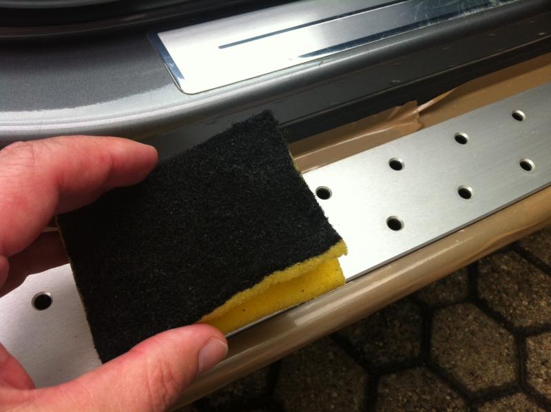

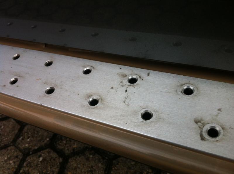

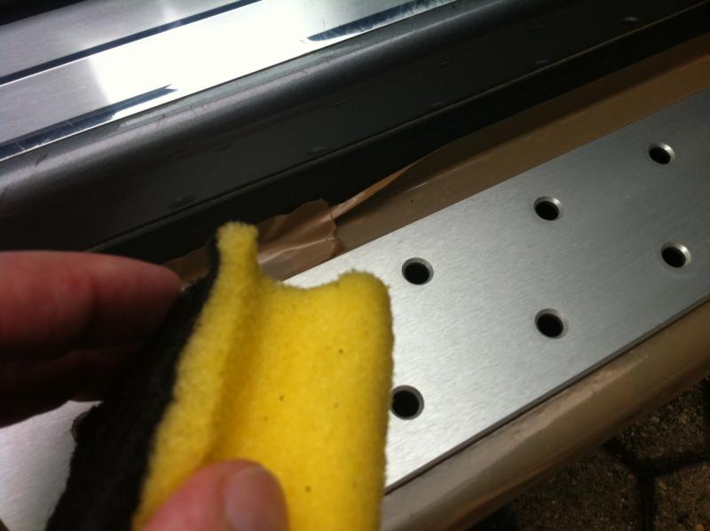

    Mit einem sauberen Lappen das Waschbenzin auf die vorab mit Wasser gesäuberten Trittbretter anbringen und sich Zentimeter für Zentimeter mit einem Pfannenschwämmchen vorarbeiten: Die eingebrannten Bremsbelagreste lassen sich somit gut wegreiben.
    Beide Seiten hatte ich im Spätsommer nach ner guten Stunde sauber.
    Ich gebe zu: Zweimal im Jahr würde ich mir die Arbeit nicht antun - aber so alle zwei Jahre vielleicht schon. Mal sehen, wie schnell die Trittbretter wieder mit Bremsbelag verschmutzt sind.
    Hier ein paar Fotos von der Aktion:

                      Hallo Kangoroo,
                      Die Gummipfropfen gehen ganz leicht wieder zurück in die Trittbretter. "Plopp", macht das ganz leicht mit sanftem Druck. Ich würde die unbedingt rausholen, wenn Du mit Politur oder Ähnlichem ran willst.
                      Viel Erfolg beim Saubemachen!
