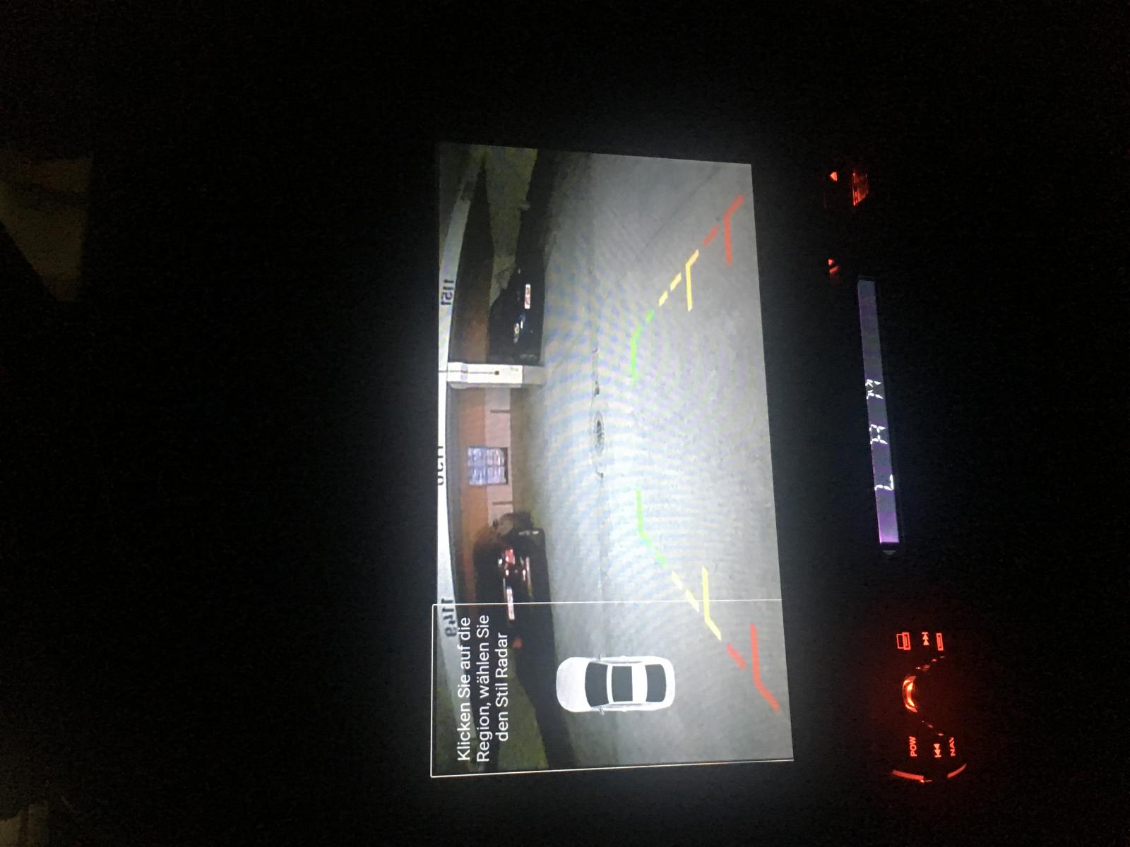

            So nach ein paar Jährchen auf der TO DO Liste, ist es vollbracht:
Größe: 125,7 KB

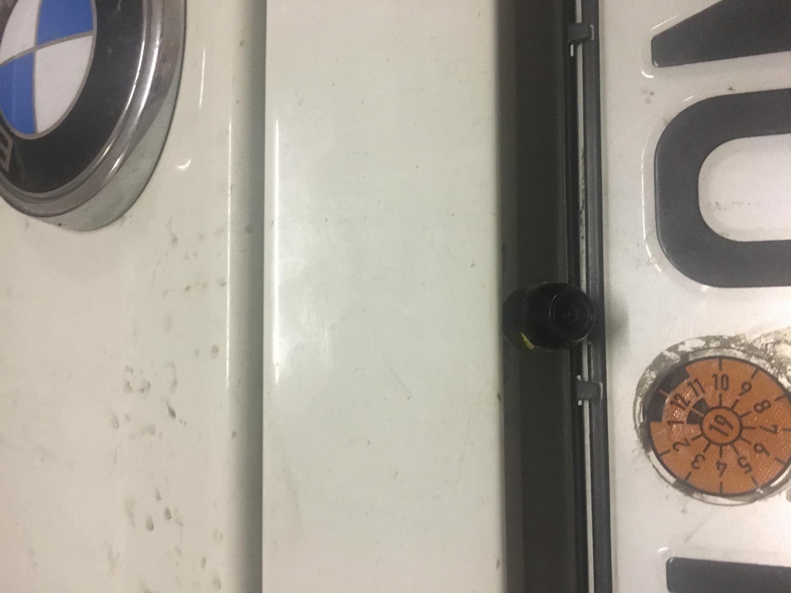

              AW: e83 lci m-paket m-aerodynamikpaket AHK UND PDC NACHRÜSTEN und Hallo erstmal-)
Größe: 118,7 KB
ID: 391740Klicke auf die Grafik für eine vergrößerte Ansicht
Größe: 118,7 KB
Größe: 118,7 KB

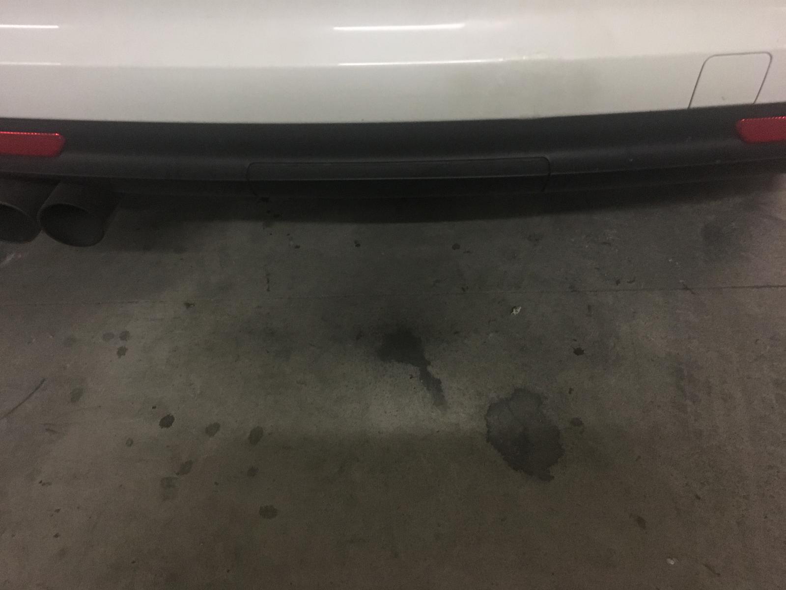

Größe: 151,8 KB

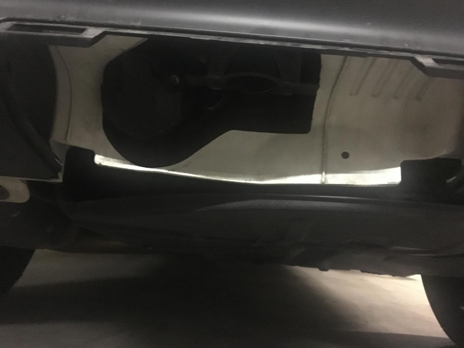

Größe: 137,4 KB
                    Hab mich für eine Heck Kamera entschieden und dabei die Head Unit geupgraded 😉

                      Hallo Don,
                      und du musstest nur den Diffusor auswechseln mit dem M-Paket?
                      Wo hast du den her?
                      Was hat das gekostet?
                        • 3995
                        Hmm, der TE war seit fast 2.5 Jahren nicht mehr aktiv! Den Diffusor gibts bei BMW TN 51123433424 + Blende TN 51123414413.
