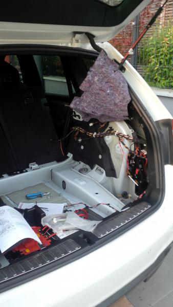

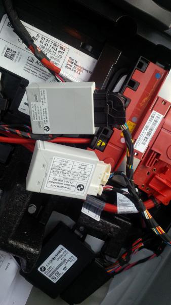

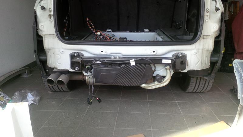

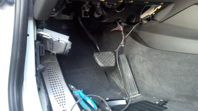

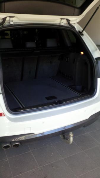

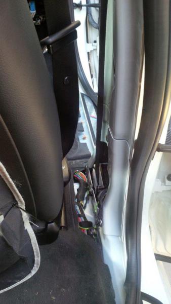

    Servus liebe Forumsgemeinde!

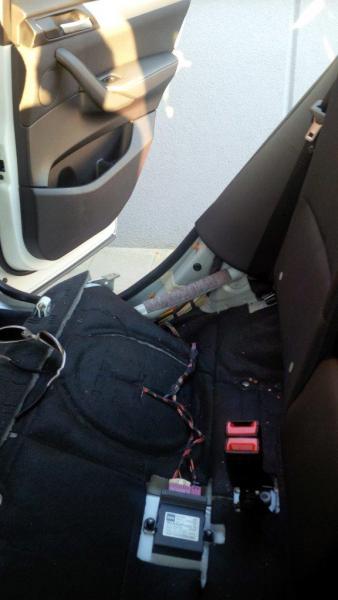

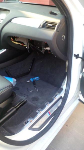

    Nach meiner erfolgreichen Anmeldung und Vorstellung hier im Forum möchte ich euch meinen erfolgreichen Umbau auf eine original schwenkbare Anhängerkupplung nicht vorenthalten und evtl. Interessierten die Scheue davor nehmen dies auch in Angriff zu nehmen.
    Eigentlich wollte ich ja eine stinknormale Nachrüst-AHK ums kleine Geld anbringen...... Pustekuchen bei X3 F25 mit M-Paket! Angeblich baut der M-Stoßfänger zu groß auf, dass die AHK zu nahe an dieser sitzt,… de facto bietet kein Dritthersteller eine AHK dafür an!
    Ok, dann mal das Netz abgesucht und auf eine original BMW Einbauanleitung für die schwenkbare AHK gestoßen (gerne via Mail in PDF an alle Interessierten). Problem nur hier sind keine Teilenummern zu finden. Aber auch dies ist nach längerer Recherchen und unzähligen Anrufen beim Freundlichen gelungen.
    Um euch nicht auf die Folter zu spannen! Mir ist der komplette Umbau mit Teils Gebrauchtteilen gerade mal auf 532,29 Euro gekommen. Mit originalen Teilen würde das Ergebnis schon anders aussehen. Aber Augen auf! In der Bucht oder andern Marktplätzen lässt sich das ein oder andere Teil günstig schießen. Vor allem bei der AHK an sich selbst!
    Anbei mal eine Auflistung der Teilenummern mit Preisen (Stand Juni 2015 Leebmann) vs. meinem teilweise Gebrauchtteilekauf:
    AHK schwenkbar 71606799157 1.185,00€ vs. 190,00€
    AHK Steuergerät 71606856980* 101,79€ vs. 89,74€
    E-Nachrüstsatz 71602183704** 339,33€ vs. 247,05€
    6x Blindnieten 51777171004 5,50€ vs. 5,50€
    Summe 1.631,62€ vs. 532,29€
    *Es gibt mehrere Versionen, hier wird die derzeit aktuellste genannt. Für die ordnungsgemäße Funktion können durchaus älter Modelle verwendet werden.
    **E-Nachrüstsatz 71602183704 ist ein Set und besteht aus folgende Einzelteilen: Kabelbaum, Anhängermodul, Formteil Gepäckraum, Buchsengehäuse und Schalter. Sämtliche Teil sind auch einzeln lieferbar und je nach Verfügbarkeit gebraucht in der Bucht erhältlich,…
    Ich hab auch eine bebildere Einbauanleitung als pdf erstellt. Bei Interesse gerne via Mail
    berzlchef@gmx.net
    Viel Spaß beim Nachrüsten!
    solong BERZL
