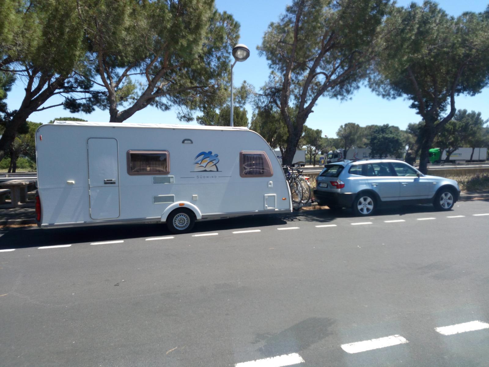

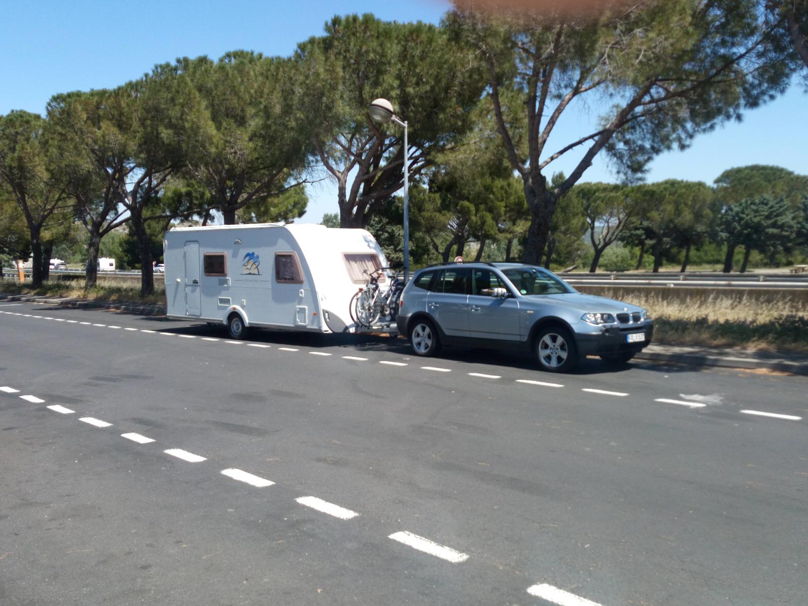

    Wenn du magst poste doch noch ein paar Bilder deines Gespannes
    • dino
      • 15.09.2015
      • 6
      AW: Verbrauch X3 3.0i Benziner (E83) mit WoWa 1,5 to
Größe: 218,0 KB
ID: 388116Klicke auf die Grafik für eine vergrößerte Ansicht
Größe: 226,2 KB
