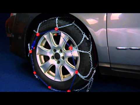

      Ich gehe mal von folgender Situation aus. Der Antrieb schickt die Kraft erst an die Hinterräder und wenn diese schlupf haben, wird mehr Kraft auf die Vorderräder verteilt. Wenn du jetzt vorn Ketten montiert hast und hinten nicht, versuchst du auf dem Weg den X3 zum Fronttriebler zu machen. Daher macht es schon Sinn mit der Hinterachse anzufangen.
      Ich besitze übrigens 4 Ketten ! und habe diese auch immer zum Ski Fahren und auf meinen Touren dabei. Das wichtigste Zubehör sind meiner Meinung nach richtige Handschuhe.
      Ich verwende auch pewag und zwar folgende:
      Viele Grüße, Markus
