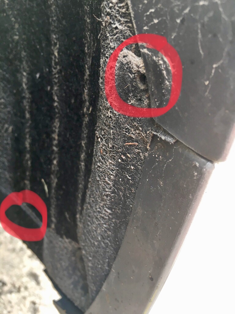

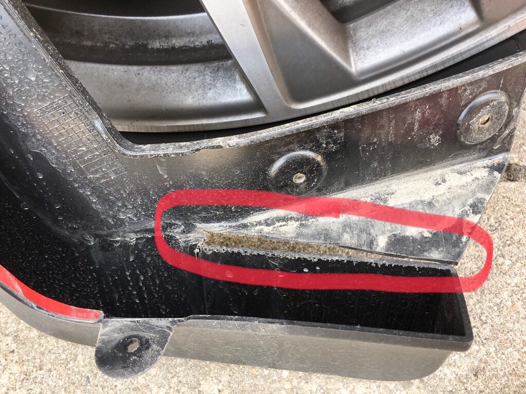

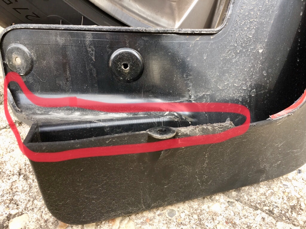

    Nun mussten sie etwas modifiziert werden, da die Form doch etwas anders ist. Ich habe sie an den rot markierten Stellen einfach bündig mit der Säge zurecht geschnitten. Dann habe ich den Schmutzfänger so unter Spannung am Fahrzeug angehalten, das die äußere Form gut anliegt. Dann gleich mit dem Akuschrauber kleine Löcher gebohrt, und verschraubt. Im Radkasten sind drei schrauben im Filz und nur ein Loch ist unten im Stoßfänger. Somit ist bei gefühlvollem anziehen ausreichend Festigkeit gegeben und nach Demontage keine Löcher sichtbar.

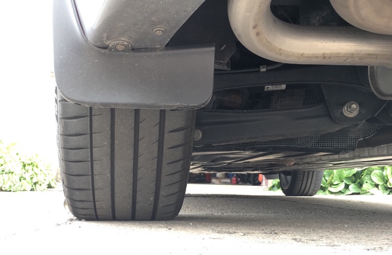

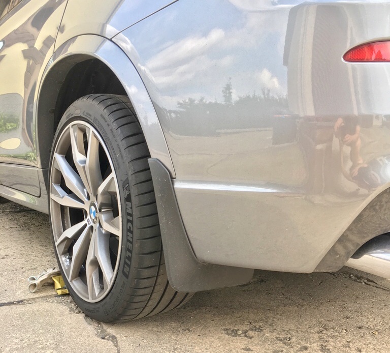

    Nun noch Bilder. Ich finde, auch mit den Schmutzfängern und 275 Reifen hinten gibt es ein gutes Bild ab.
