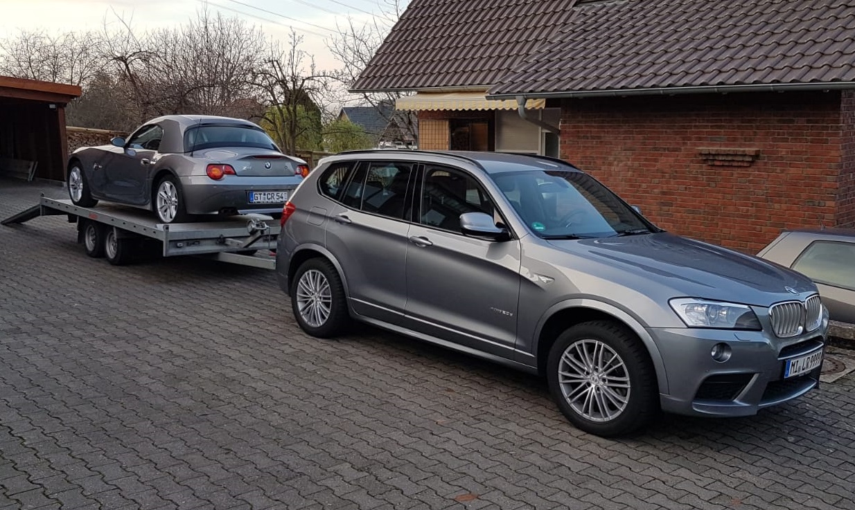

            die Automatik richtet es schon sehr gut. ich zerre zwar keinen Wohnwagen hinterher, aber oft einen Voll-Lastanhänger 2,3t rauf (Kies oder ähnliche Baumaterialien) und runter. Bergauf ist die ZF-Automatik etwas träge - aber Kickdown kurzzeitig hilft.
            Putzig war das Autotrailer-Gespann nur mit dem Z4.
            Da musste ich ihn echt in die Pflicht nehmen. - Kann ein Auto fühlen? - oder doch mein Gefühl?
            Heute vertragen sich beide!
            Gruß aus Ostwestfalen
            Frank-X3

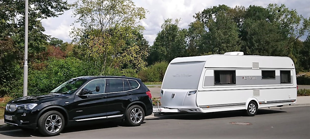

                  Übrigens Ihr habt schöne Gespanne gesendet Hier kommt mein Gespann:
                  Beste Grüße aus Baumberg

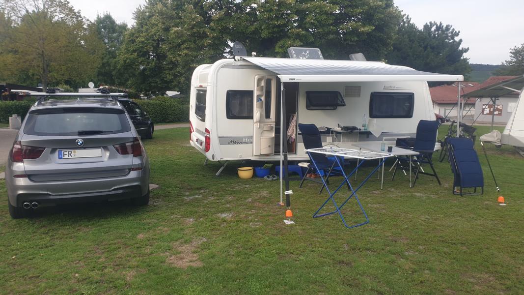

                    Vom fahrfertigen Gespann habe ich gerade kein Bild zur Hand. Kann nur mit einem Bild vom CP Breitenauer See (Heilbronn) dienen:
Größe: 120,5 KB
                    Gruss, Michael
