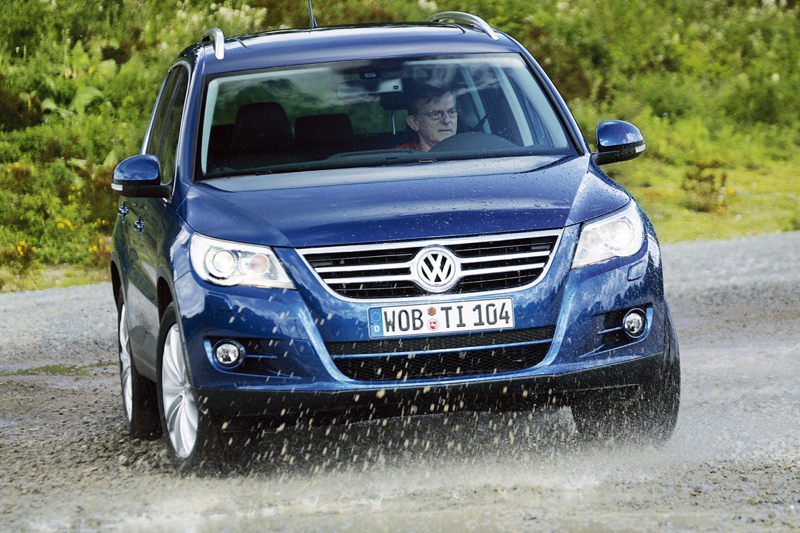

                        AW: X3 als Wohnwagen-Zugfahrzeug
                        Netter Bericht. X3 auf Platz 2
                        Also lieber Cherokee, alle Klarheiten beseitigt? Oder kaufst du jetzt extra den Wolfsburger
                        • gsler
                          • 01.11.2006
                          • 356
                          den 2.Platz hat er, wenn ich das richtig gelesen habe, laut einem anderen Bericht, nicht wegen seiner unvollkommeneren Zugfähigkeit bekommen, im Gegenteil, da kann im beim Anfahren am Berg keiner das Wasser reichen. Den 2.Platz hat er wegen etwas höherem Spritverbrauch und dem kleineren Kofferraum bekommen.
