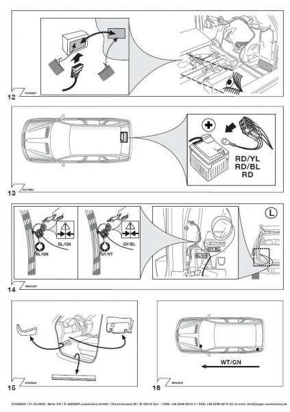

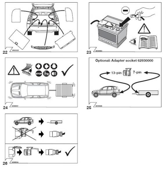

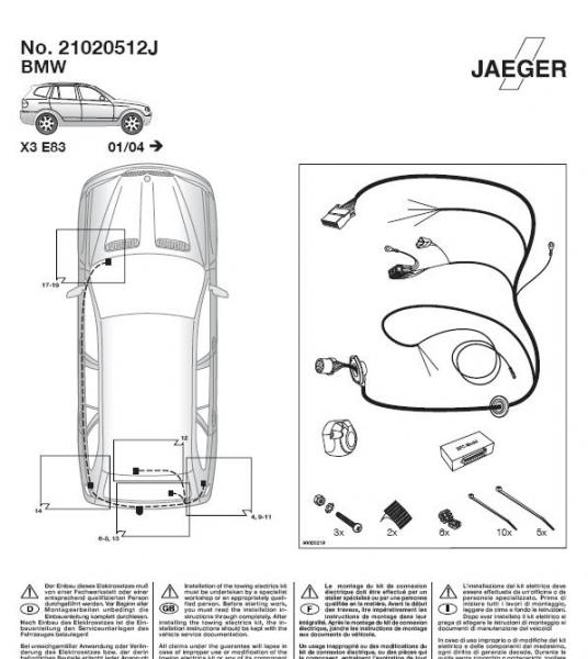

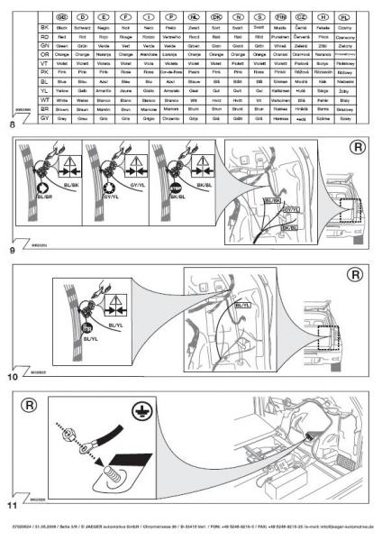

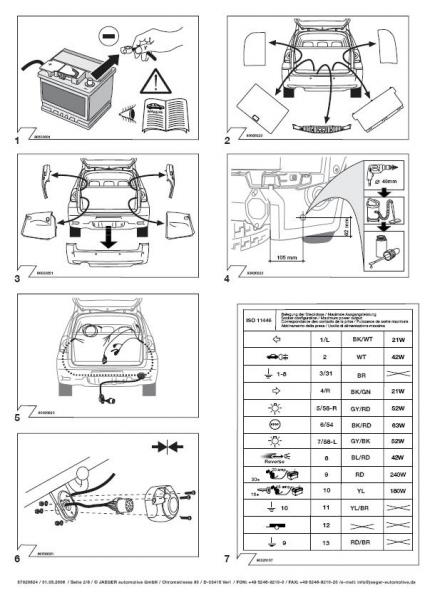

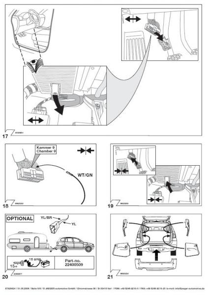

ja genau, zum freundlichen um die Anhänger-Patches freizuschalten mußte auch noch, und für lau macht er das auch nicht. Ich hab dir mal ein paar Bilder angehangen vom Einbau des Elektrokits. Kann man aber auch alles real im Internet herunterladen, sind meistens PDF Datein. Leider kann man hier keine PDF Datei mit anhängen, oder ich habe den Trick noch nicht geschnallt. Deshalb habe ich in Bildchen gemacht.
