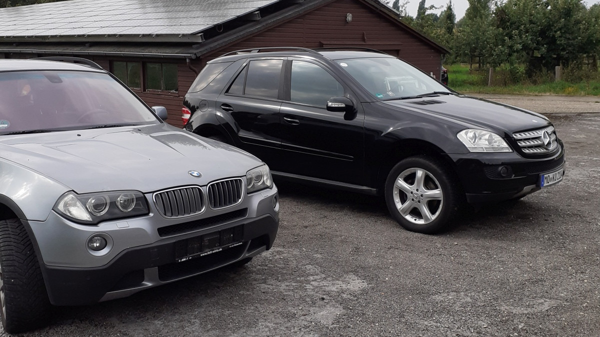

            Der Kundendienst in München wollte mir die 3.500 kg für den X5 nicht bescheinigen. Ich konnte keine Nachweis über den rechtmäßigen Kauf der Kupplung und ordnungsgemäße Montage beibringen. Außerdem war das eine thule AHK, die zwar die Werte alle einhalten kann, aber eben kein BMW Ersatzteil ist. Egal. Das war mir dann doch zu viel Heckmeck. Bin wieder beim Benz gelandet. Der hat ab Werk die 3.500 kg. Und ich darf mich ja immer noch am Z4 Roadster und Coupe erfreuen.
            Der X3 steht ab Freitag in seiner neuen Garage. Auch wenn es mir schwer fällt. Aber ich brauche die Anhängelast.

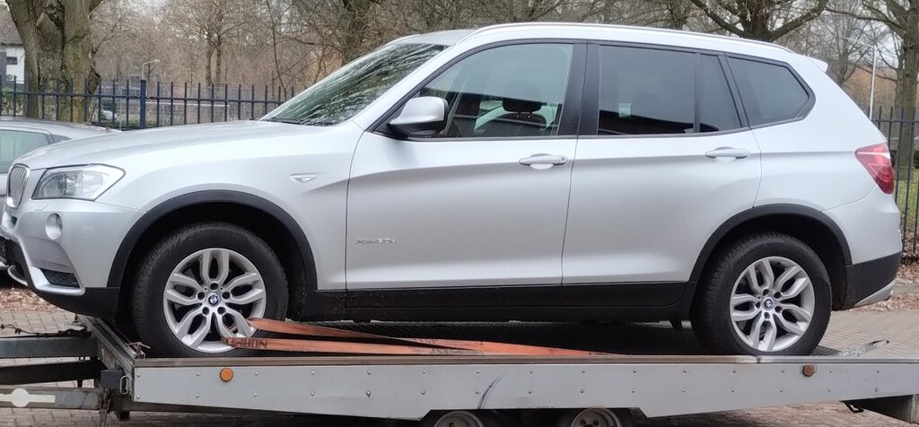

              Inzwischen hat sich das Blatt wieder gewendet. Das Boot ist verkauft und für den neuen Dampfer reichen 2.400 kg AHK aus. Da meine Frau mir nie verziehen hat, dass ich den X3 gegen einen ML getauscht habe, jetzt wieder der Weg zurück.
