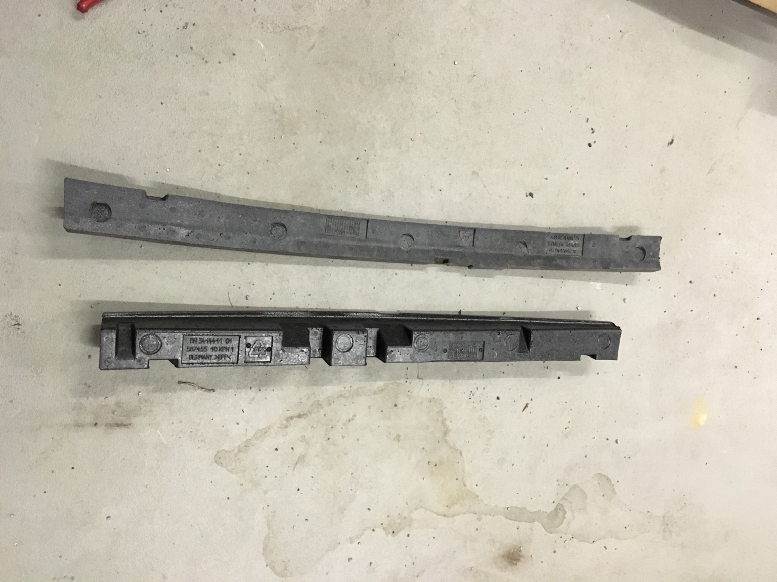

      Kann mir jemand erklären wofür der Prallabsorber ist?
      Braucht man da zwingend einen neuen oder kann man den alten weiterverwenden oder gar ganz weglassen?
      LG Benny

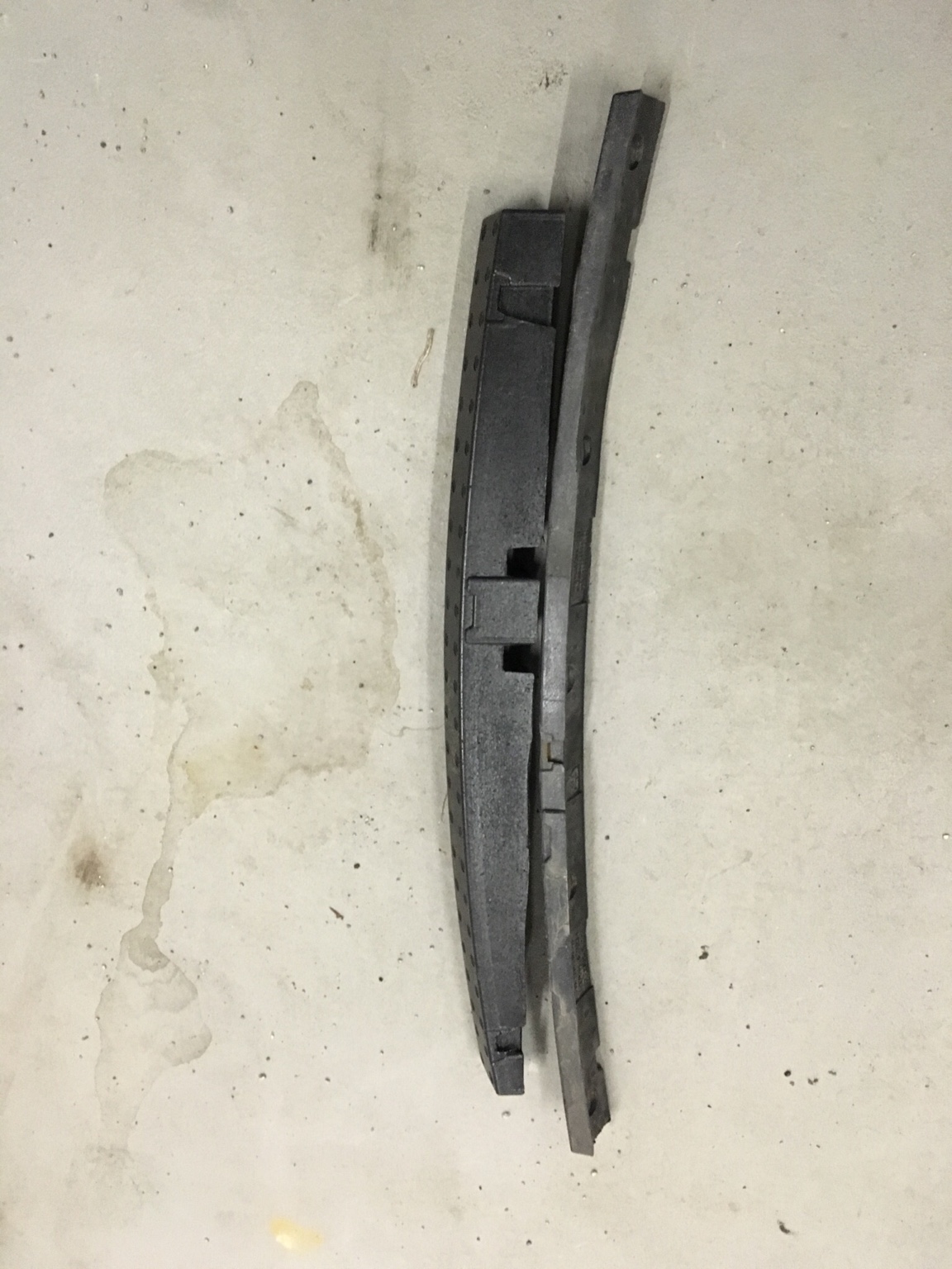

        AHK bei M-Sportpaket
        Der alte Prallabsorber ist deutlich kleiner und wird nicht passen. Wenn du ihn weglaesst, wird das aber kaum einer merken. Der technische Sinn erschließt sich mir nur vage.
        Ich schicke dir mal ein Foto davon!
        PS: Geht auch hier!
Größe: 468,0 KB
Größe: 420,8 KB
        Zuletzt geändert von GenesisBiker; 08.09.2016, 14:36.
          AW: AHK bei M-Sportpaket
          *Kopfkino AN*
          Stosse mal bitte mit dem ausgestreckten Zeigefinger gegen einen Butterkeks, der nur am Rand festgehalten wird -> der Keks Nr. 1 verändert die Form vom Keks zu Krümeln...
          Jetzt hält jemand einen Keks (Nr. 2) vollfächig von hinten mit der Hand fest und bohrst da wieder rein -> Der Keks wird heile bleiben (Es sei denn du ballerst wie ein Ochse dagegen...)
          *Kopfkino AUS*
          Genau dafür ist ein Prallabsorber da.
          Je dicker desto besser - reinpassen muss er natürlich auch...
          Der Prallabsorber wird bei entsprechender Aufprallenergie keinen Unterschied machen, aber beim leichten "Ditsch" oder "Bumms" wird das Plastik davor vielleicht nicht Keks Nr. 1 spielen...
            Naja, kosmetisch wird es vielleicht einen Unterschied machen, bei nem richtigen "Bums" aber denke ich nicht.
              Genau Dennis, steht ja auch in meinem letzten Satz - nur halt mit einem m. *LACH*
