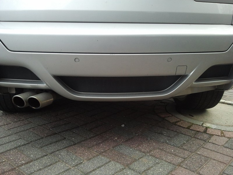

                      Moin zusammen,
                      nun habe ich die AHK endlich bei mir liegen. Daraufhin habe ich kurz Kontakt mit dem wirklich sehr Freundlichen aufgenommen.
                      Der nahm mir jedoch komplett den Wind aus den Segeln und bemerkte, dass bei meinem Aerodynamikpaket (siehe Bild) es mit dem Ausschnitt nicht funktioniert. Ich habe dann zwar ein passendes Loch in der Stoßstange, aber die neu organisierte Klappe 51130302751 passt nur mit der passenden Stoßfänger-Verkleidung. Ansonsten hat die Klappe keinen halt.
                      Ist das so?
                      Oder kann mich jemand vom Gegenteil überzeugen?
                      Gruß von der verregneten Ostsee
                      André
                        AW: Aerodynamikpaket Paket - Abdeckung AHK - Bilder
                        also ich ´zumindest sehe kein Bild
                          @Micha:
                          Das Bild war doppelt eingestellt - eins davon hatte ich gelöscht.
                          Natürlich war es das falsche - im IE klappte das noch aber unsere Tapatalker hatten das berühmte Fragezeichen.
                          Jetzt soltle es für alle sichtbar sein.
