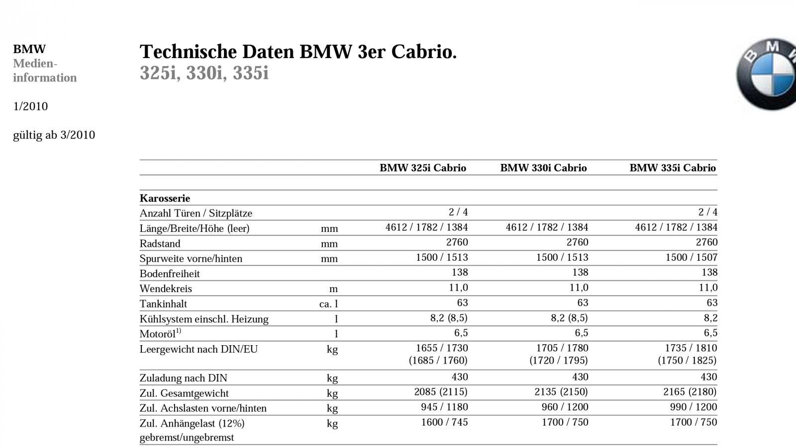

      vielen Dank für die schnelle Antwort. Ich glaub mein X3 hat auch 1800kg. Das wäre doch dann schon mal nicht schlecht. Hast Du diese Liste auch mit den entsprechenden Bezinern des E93?

        AW: Vergleichbare Zuglast gesucht
Größe: 140,5 KB
        Edit: Beim 320i sind es dann nur noch 1400kg.
