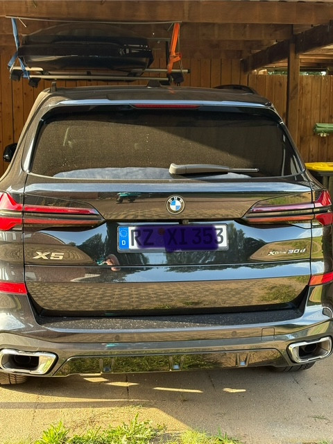

    Eigentlich bin ich ja raus hier, wegen falschem Modell vielleicht kann ja trotzdem jemand dazu etwas schreiben.
    Beim F25 war neben dem Startknopf eine Taste für Start-Stop ausschalten.
    Lt BA soll bei mir jetzt entweder in der Mittelkonsole ein Schalter sein, oder über App "Fahrzeug " usw.
    Da ist aber kein entsprechender Menüpunkt
    Im netz wird angegeben, das auch bei Operating System 9 diese Funktion abschaltbar ist.
    Frage ist jetzt, geht das noch, wurde die Option bei mir raus kodiert??
    Sollte wohl bei neuen X3 Modellen gleich sein.
    Meiner ist von 09/2023
    Gruß Holger
