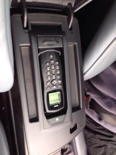

            AW: Autotelefon tauschen
Größe: 30,5 KB
            Den habe ich momentan installiert

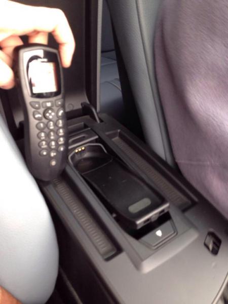

              So sieht er aus wenn man oben auf die Taste drückt
                Ich würde mal bei BMW nachfragen .
                Laut Ersatzteilliste ist bei diesem Telefon eine andere TCU verbaut .
                Auch BMW Assist läuft hier anders .
                  Das ist korrekt, das Telefonsteuergerät muss mit getauscht werden.
                  Außerdem muss die Fahrzeug Codierung angepasst werden.
                  So weit ich mich erinnere muss die SA638 in SA633 geändert werden.
                  Der Kabelbaum müsste der gleiche sein, das sollte man aber nochmal anhand der Schaltpläne prüfen.
