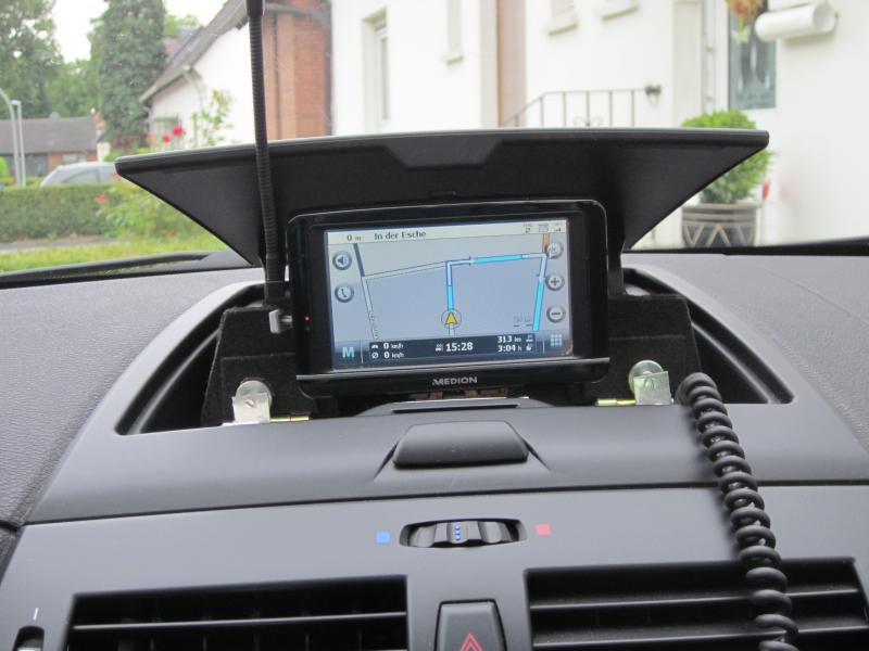

            ich habe in meinem oberen Ablagefach ein Medion Gopal E4430 mit Klappmechanismus verbaut. Maße des Navis: B=130mm, H=75mm, T=20mm.
            Habe dazu ein Blech geschnitten und gebogen, so das ich es in das Ablagefach legen kann. Daran habe ich dann zwei Scharniere montiert und an diesen Scharnieren dann eine Halteraufnahme (aus Sperrholz oder Blech), montiert.
            Ich brauchte keine Löcher ins Ablagefach bohren, der Halter hält auch so.
            Das Navi kann man jederzeit abnehmen und das Kabel mit Stecker verbleibt im Fach, oder man entnimmt die komplette Vorrichtung. Das Ganze müsste auch mit einem Tom Tom funktionieren. Bei Bedarf kann ich mal ein paar Bilder ins Forum setzen.

                das Kabel mit dem Stecker kommt in den Zigarettenanzünder. Man kann es auch fest anschließen, aber ich wollte kein Loch ins Ablagefach bohren. Nach Gebrauch lege ich den Stecker ins Ablagefach, klapp das Navi zurück und mache den Deckel zu. Ist zwar keine professionelle Lösung, aber ich bin zufrieden. Man sieht jedenfalls bei zugeklapptem Deckel keine Hinweise auf ein Navi (Saugabdrücke an der Scheibe oder sonstige Halter). Ich mache nachher mal ein paar Fotos und setze sie ins Forum.

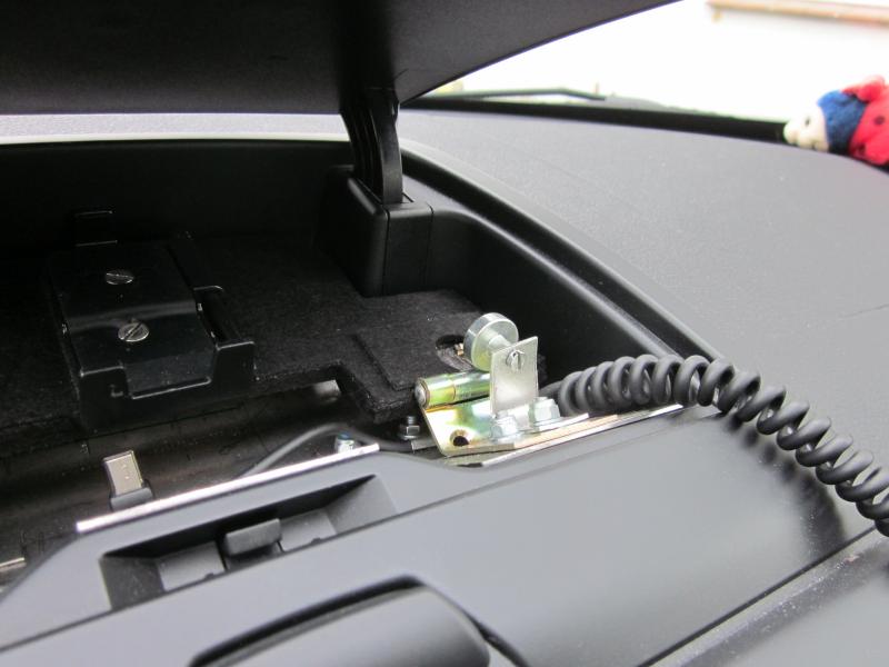

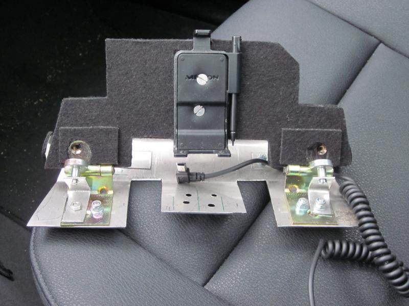

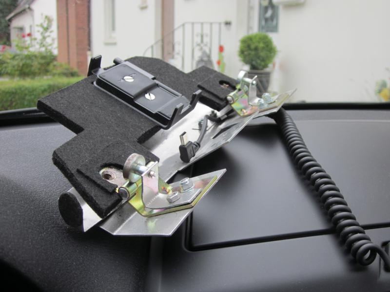

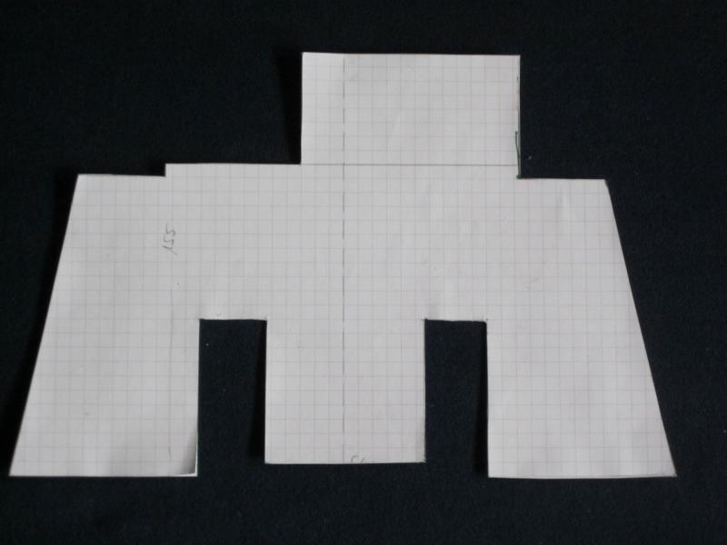

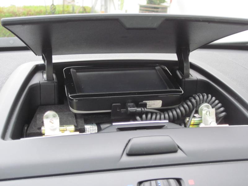

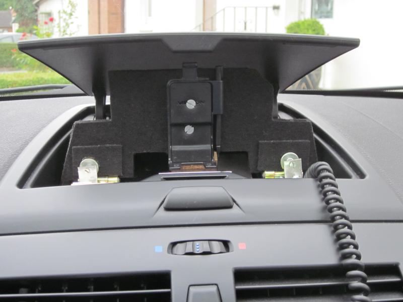

                    hier mal ein paar Bilder.
                    Ich muß noch einiges verkleiden. War erstmal ein Prototyp. Die Anpassung, um das Navi im Ablagefach zu lassen, war nicht einfach. Der elektrische Anschluß ist beim Medion unten, daher mußte ich die Scharniere noch zusätzlich anwinkeln. Bei einem seitlichen Anschluß gibt es weniger Probleme. Die Aufnahme für den Navihalter wird mit jeweils einen Magneten rechts und links gehalten.
                    An den Löchern im mittleren Steg auf Bild5 hatte ich schon mal einen anderen Mechanismus befestigt. War auch nicht schlecht klapperte aber. Und das nervte.
                    Die Teile, die ich brauchte, hatte ich alle noch im Keller. Na klar, man kann es besser machen, aber ich wollte nur mal sehen, ob es von den Maßen her machbar ist.
                    Verfeinern,ändern und verkleiden kann ich immer noch.
                    Zuerst die Schablone, die ich aus Karton ausgeschnitten habe. Der Rest ergibt sich.

                      Verstehe ich das richtig, das keine Bohungen im Fach sind und der Navi praktisch nur durch Eigengewicht gehalten wird?
                      Werde mal versuchen das nachzubauen, hoffe es klappt.
                      Planet Earth is blue
                      And there's nothing I can do
                      • #12
                        AW: TomTom in Ablagefach enibauen
                        Hallo Matz,
                        ja genau, das Teil bleibt durch das Eigengewicht liegen. Ich hatte erst überlegt, ob ich das Teil mit Powerstrips festkleben soll. Muß aber nicht sein.
                        Das Blech ist eine 1mm VA-Platte. Damit es seitlich nicht verrutscht, habe ich links und rechts jeweils einen Begrenzer eingebaut und eine Filzplatte draufgeklebt. Ist auf einem Foto zu sehen. Eleganter wäre eine Lösung ohne Magnete, aber wie geschrieben hatte ich alle Teile noch in meinem Bestand. Die Scharniere haben ein bißchen geklappert. Hab sie dann ein klein wenig zusammengedrückt. Das Blech genau zu biegen ist ein kleines Problem. Mit einem Schweißdraht oder ähnlichem kann man die Winkel gut abnehmen.
