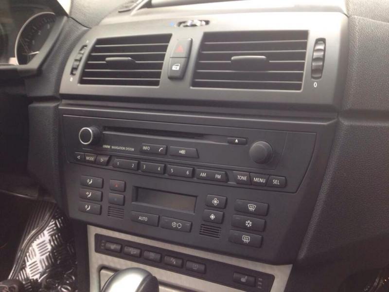

    Hallo habe beim Händler die chromringknöpfe für das radio gekauft (navi prof) - 2x
    Leider passt nur der linke knopf drauf.. Das sieht jetzt bescheiden aus siehe anhang..
    Wie ist die teilenummer für den rechten chromringknopf??
Größe: 50,0 KB

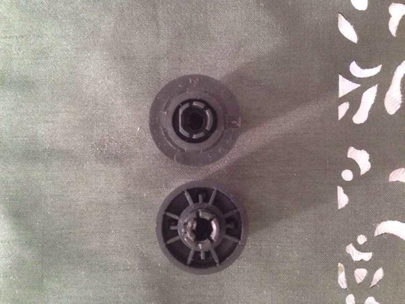

            AW: E83 Radioknöpfe in Chrom
            Werde morgen bei Licht ein Foto nachreichen. Der alte Knopf sieht im Innenleben anders aus als der neue und lässt sich nicht aufsetzen - obwohl selbe Teilenummer wie links
            • #7
              Anbei das Foto
              Unten ist der Chromknopf man sieht ja schon dass die sich nicht ähneln- wie kriege ich den trotzdem drauf ? Es gibt ja keinen anderen zu bestellen!
              • #8
                Das Loch selber sollte aber passen... vielleicht die gerade Kante selber etwas mehr gerade machen mit ein Teppichmesser oder so?
                Sah der andere chromknopf denn genau so aus, wie der da? Vielleicht is bei diesem in der Produktion etwas mislungen?
                Ich erinnere mich noch, dass ich bei einem Knopf auch etwas mehr Druck habe ausüben müssen, es geht aber.
                • #9
                  Ich würde mit einer kleinen Rundfeile den Knopf etwas bearbeiten, dann müsste es passen. Hast ja den "alten" Knopf als Vorlage.
                  • #10
                    Da ist ja auch ne menge Grat dran, sah der Andere auch so aus?
                    • #11
                      Ja sah gleich aus hat aber gepasst
                      Ich werde die tipps mal ausprobieren und mich dann nochmal melden!

                        • #13
                          Hallo beisammen
                          Ich habe mir die Knöpfe auch doppelt gekauft.
                          Nachdem die ersten zwei stück beim Aufstecken (viel Kraft nötig) gebrochen sind, habe ich den 2. Satz vorher ganz sachte innen mit dem Dremel bearbeitet.
                          Mir kam es auch so vor, als wäre der rechte Zapfen etwas größer als der linke.
                          Was tut man nicht alles der Optik wegen, die alten Knöpfe waren nämlich ehrlich gesagt schöner zu bedienen.
                          Gruß Striezl
