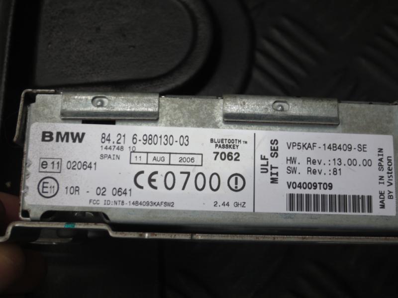

    wahrscheinlich ist meine ULF & das Steuergerät Spracheingabesystem wegen eines Wasserschadens defekt. Mein Monitor lässt sich hochklappen, er zeigt aber nichts an. Wenn ich die ULF & das Steuergerät Spracheingabesystem einstecke funktioniert fasst nicht mehr. Daher habe ich sie ausgesteckt.
    Ehrlich gesagt brauche ich weder Spracheingabesystem, Freisprecheinrichtung noch sonstige Telefonfunktionen. Es wäre aber schön wenn die Anzeige des Monitors wieder funktionierte.
    Kann ich einfach irgendeine ULF und Steuergerät Spracheingabesystem verbauen ohne zu berücksichtigen welche Version / Extras mein Auto hat. Es ist nämlich so gut wie unmöglich meine Teilenummern in der Bucht etc. zu finden.
    Teilenummer ULF: 8421698013003
    Teilenummer Steuergerät Spracheingabesystem: 9112837
    Danke & Gruß

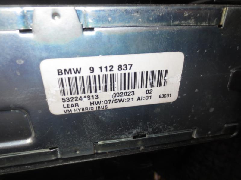

      Pewoka hat Recht. Das von dir angesprochene Spracheingabesystem ist gar keins sondern ein Hybrid TV Tuner. Das ULF Teil kannst du tauschen, den Navi Rechner auch, falls der vorher auf Radio-Pfeil Navigation codiert war, muß er eben schnell umcodiert werden, das hatte lion aber auch schon geschrieben.

                            Diese Ausstattung ist selten, wurde aber dort verkauft wo es keine ausreichende Kartenabdeckung gab.
                            Es reicht einfach ein Videomodul zu verbauen - dann dürften alle Grundfunktionen gegeben sei (Radio,Uhrzeit,Datum,Bordcomputer).

                            Die ULF kannst du bei Nichtgebrauch ohne Einbußen weglassen - nur kontrollieren das der Stecker keinen Kontakt hat!
