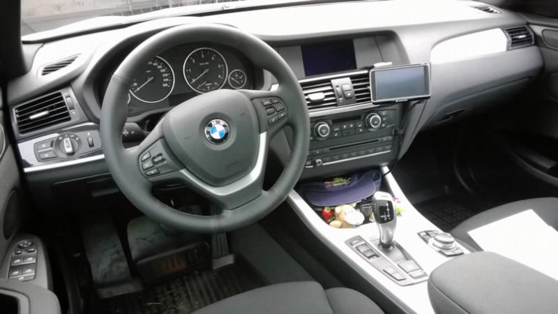

    das Navi Plus von BME kenne ich nicht. Wie auf dem Bild zu sehen ist, habe ich ein Navigon 70 Live. Die Klimakomfortscheibe mit Graukeil ist verbaut in meinem X3/20d, aber Empfangsprobleme mit Sats oder Verkehrsinformationen habe ich keine. Das Gerät funktioniert an der Montagestelle sehr gut,
    Gruß Karl
