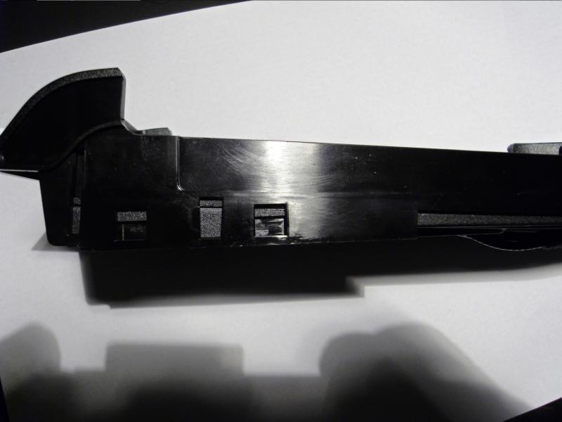

        Mmmmh...ich hab ne Eigenbaulösung drin, die ich schon im e46 hatte und nur in den e83 übernehmen brauchte. Da ist am Ejekt-Rahmen ein bisschen was abgesägt um den Snapin einsetzen zu können. Der deckt dann die Stellen ab so dass der "Eingriff" nicht zu sehen ist.

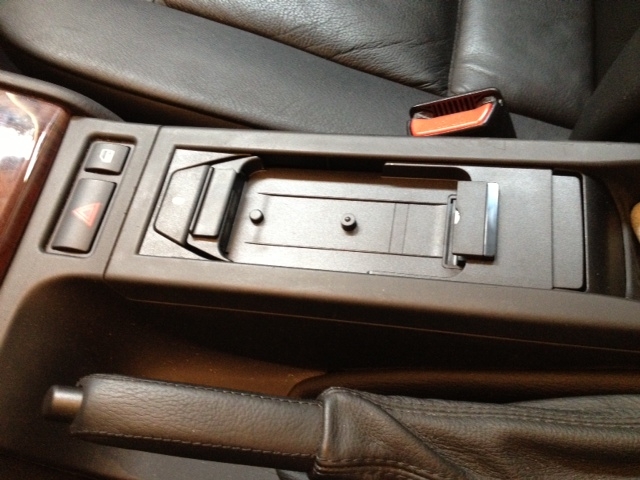

            Ich werde mal Fotos machen. Komme aber wahrscheinlich erst am WE dazu. Mein Snapin hat die gleiche Bestellnummer wie Deiner. Die Ejekt-Box hat die Bestellnummer 84 21 21 53 098
            Hier mal ein Foto in eingebauten Zustand im e46

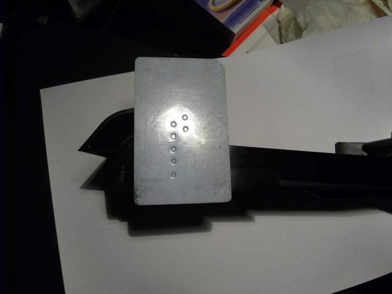

                  Habe mit meinem "spezialwerkzeug" (2 Scheckkarten) die ejectbox herausgezogen.
                  Die Teilenummer lautet: 84 21 6 933 414-03 bzw. ZB 84 21 6 933 416-03.

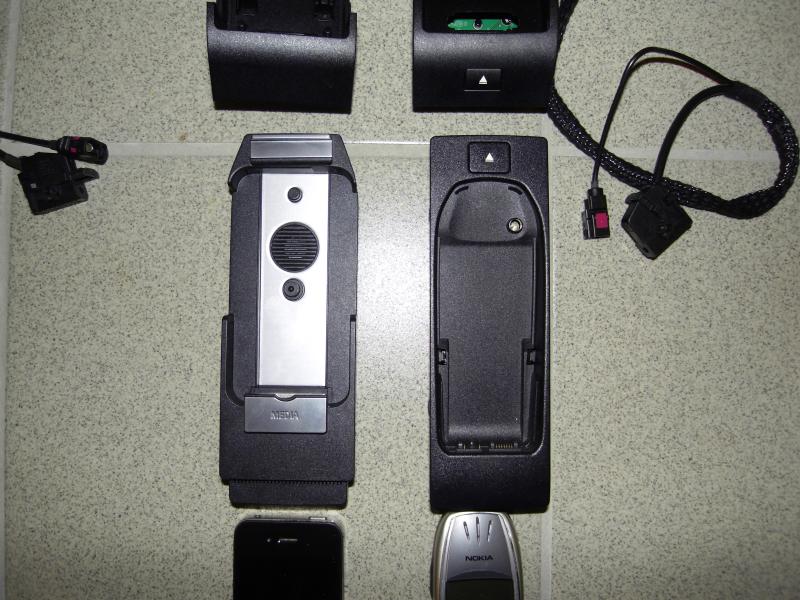

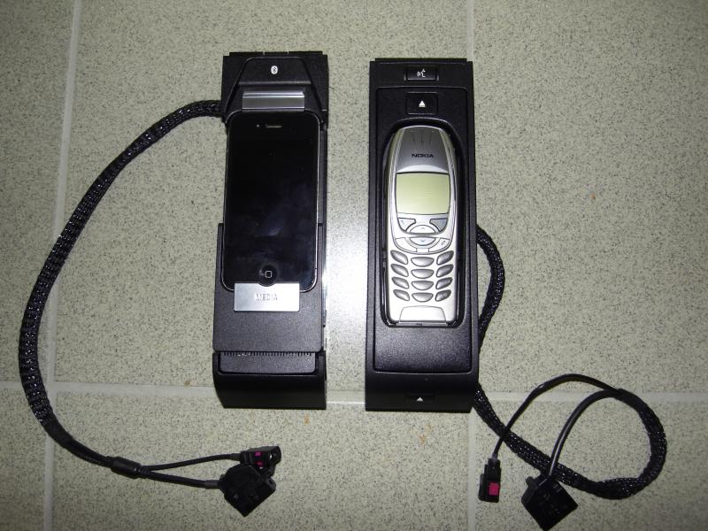

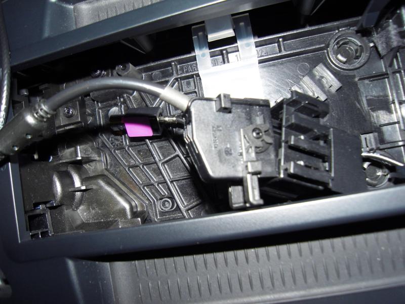

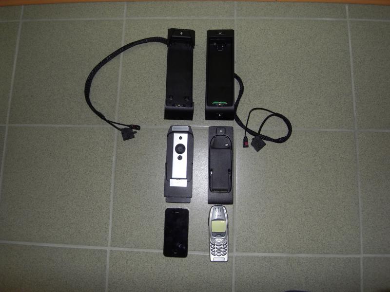

                          Anschließend wollte ich mein iPhone4s verwenden und musste Folgendes austauschen, ich versuche ein paar Fotos anzuhängen und den doch großen Unterschied bei den beiden Halterungen zu verdeutlichen.
                          für iPhone4s für Nokia 6310i
                          BMW eject box 84 21 2 222 122 84 21 6 933 414-05
                          ZB 84 21 9 157 586-01
                          BMW SNAP-IN-Adapter (Halterung) 84 21 2 298 308 84 21 6 930 108-01
                          Nach meinen Infos gibt es folgende Adapter für das iPhone 4 / 4S :
                          BMW Snap-IN Adapter Basic 84 21 2 199 389
                          BMW Snap-IN Adapter Musik 84 21 2 199 390
                          BMW Snap-IN Adapter Media 84 21 2 199 392
                          BMW Snap-IN Adapter Media mit Lüfter84 21 2 298 308
                          Ich habe den BMW Snap-IN Adapter Media mit Lüfter 84 21 2 298 308 günstig in der bay kaufen können und das eigentlich überdimensionierte Teil eingebaut. Notwendig und ausreichend für die SA 644 Ausstattung ist nach meinen Infos der SNAP-In-Adapter „Basic“.
                          Beim Ausbau der alten eject box aus dem E83 musste ich die beiden Scheckkarten verwenden; ich wollte deren Anwendung zunächst nicht glauben aber es funktioniert gut.

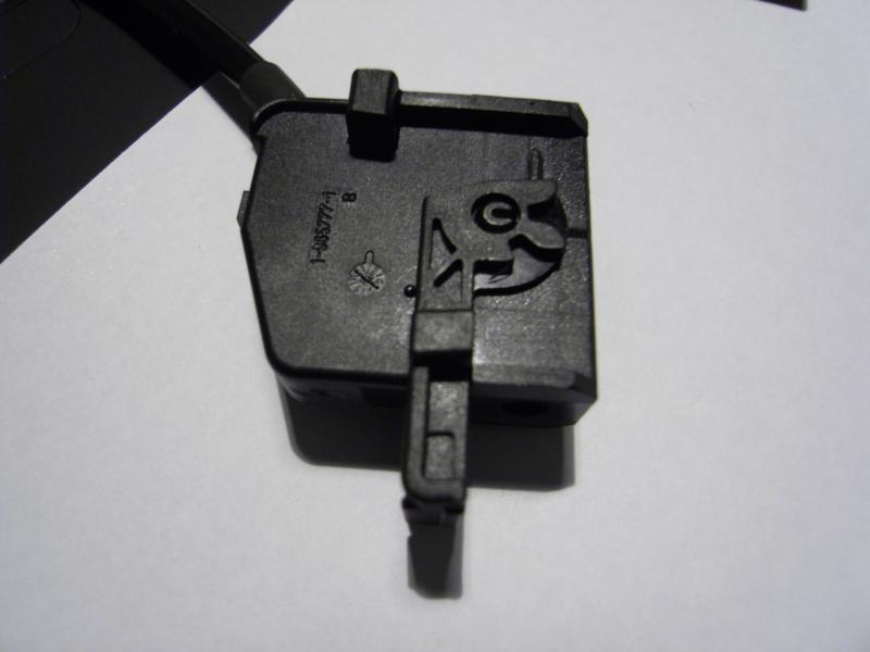

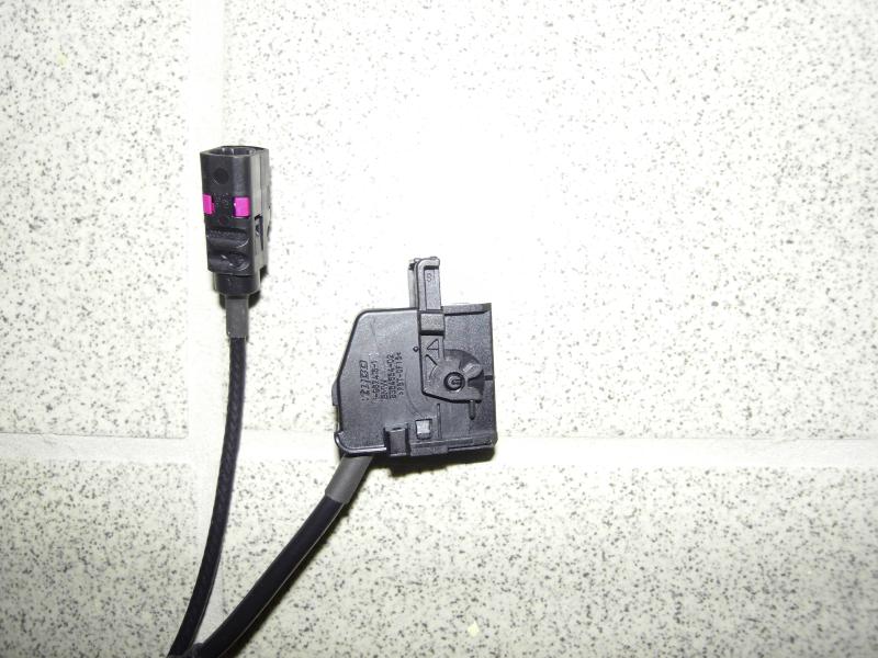

                          Die Kabelverbindung zwischen PKW und eject box zu trennen erschien für mich Ungeübten zunächst problematisch. Also ab zum Freundlichen, der zeigte mit auf welche „Nase“ ich drücken und welchen Bügel ich umlegen muss, damit ging die Trennung der Verbindungen sehr einfach.
                          Jetzt von der neuen BMW eject box die Kabel wieder verbinden, die Isolierung mit dem Klettverschluss nicht vergessen und die Kabel verstauen.

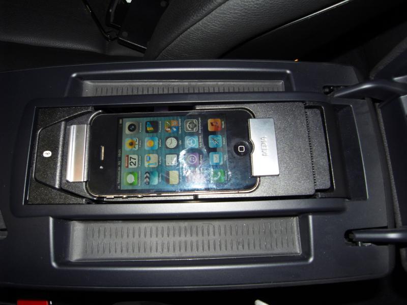

                          Dann den SNAP-In-Adapter einklinken.
                          Danach das iPhone 4s in den Adapter stecken. Iphone zeigt sofort an, das es geladen wird (ok, das funktioniert schon einmal).
                          Jetzt die Kopplung; dies funktioniert problemlos (wenn man nicht wie ich Anfängerfehler macht; bitte wirklich nach Anweisung und den Zündschlüssel anfänglich nicht einstecken; dies erspart Zeit und das Nachlesen im Forum welchen Fehler man selbst bei der Kopplung gemacht hat)
                          Nach der Kopplung der Test über das Multifunktionslenkrad; Telefon funktioniert. Fertig!
