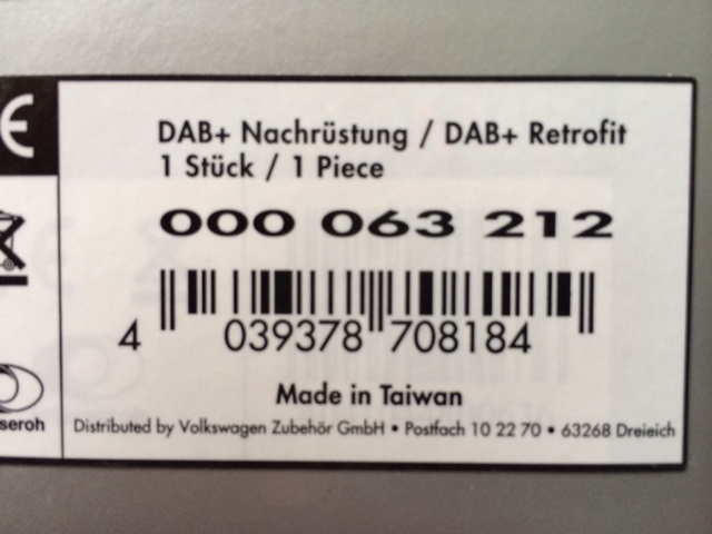

      Hallo Verso,
      wir haben den ersten DAB+ TUner beim Service für unseren Golf 7 bei Volkswagen einbauen lassen. ca. ´€200 mit Einbau waren echt ok. Und das Fahrzeug hat keine neuen Löcher oder Anbauten notwendig. Eine Lenkradfernbedienung haben wir auch nicht also ist die Fernbedienung vom DAB210VW super ok und sogar im "Design" von Volkswagen. Auch beim "Start/Stop" macht das Gerät einfach weiter... Wir hören auch fast immer den gleichen Sender hier im Westen Bayern, aber wenn wir mal in München sind hat man noch mehr Auswahl. Und im Rhein-Ruhr-Gebiet ebenfalls mehr Auswahl.
      Ich habe dann für unseren X3 das gleiche System beim Volkswagen Händler gekauft und zugegebenermaßen auch Einbauen lassen. Ging auch ohne Probleme... Das Modul liegt jetzt in dem Schacht hinter den Rücksitzen, unter der Abdeckung wo auch die "ISO-fix" Befestigungen sind. Also total unsichtbar.... Ich habe die mitgelieferte Aktive DAB-Antenne am hinteren rechten Fenster, da sieht man diese kaum noch. Gerät Funktioniert im BMW ebenfalls super... DAB funktioniert übrigens auch in Frankreich, bis der Motor vom X3 sich in seine Einzelteile zerlegt hat... aber das ist eine andere Story.
      Ich habe mal die Teilenummer von VW notiert und ein Foto angehängt...
      DAB+ Nachrüstung 000.063.212 einfach mal bei den Ersatzteilleuten nachfragen...
      Schöne Grüße aus dem Allgäu
      Ray
