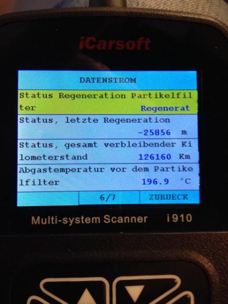

                          So jetzt habe mal mit dem iCarsoft i910 nachgesehen
Größe: 34,7 KB
                          Was sagen mir die Daten ???

                            AW: BMWhat App Vers. 10.0 DPF Regenerationsanzeigen
                            Hi Cornelius,
                            vielen Dank für deine Analyse meiner Werte.
                            Heute morgen stand die Reg.-Anforderung wie gesagt wieder auf 0,00. Die neueste Version habe ich mir schon runtergeladen.
                            Morgen u. Übermorgen gehe ich für ca. 900 KM auf die BAB. Werde BMWhat ständig mitlaufen lassen. Den Status der Regeneration habe ich jetzt eingeschaltet - heißt glaube ich "Regenerationsaktivität" - steht derzeit auf 0,00.
