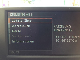

            Im Navigationsmenue ist der Punkt" Verkehrsinformation" ausgegraut, d.h. nicht anwählbar. Bei den Einstellungen zu den Radiosendern wird mir der Punkt "TMC" gar nicht zur Auswahl angeboten.

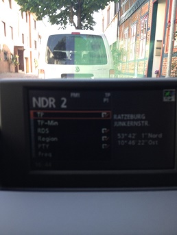

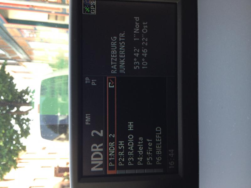

                    • Ratzeburger
                      • 02.06.2014
                      • 11
                      AW: Kein TMC verfügbar?
                      ich habe jetzt einfach mal ein paar Aufnahmen gemacht, in der Hoffnung das es zur Lösung des "Falles" beiträgt. Leider krige ich sie nicht alle auf einmal hochgeladen. Ich versuche es in Etappen...
                      • Ratzeburger
                        • 02.06.2014
                        • 11
                        Leider klappt es mit den anderen beiden Fotos nicht
                          Wahrscheinlich sind die Fotos zu groß. Verkleinere sie und dann müsste es gehen.
                          • Ratzeburger
                            • 02.06.2014
                            • 11
                            ok, hier kommen die anderen beiden Fotos. Das eine ist leider etwas unscharf, zeigt aber, wie in den Sendereinstellungen die Häkchen gesetzt sind.
