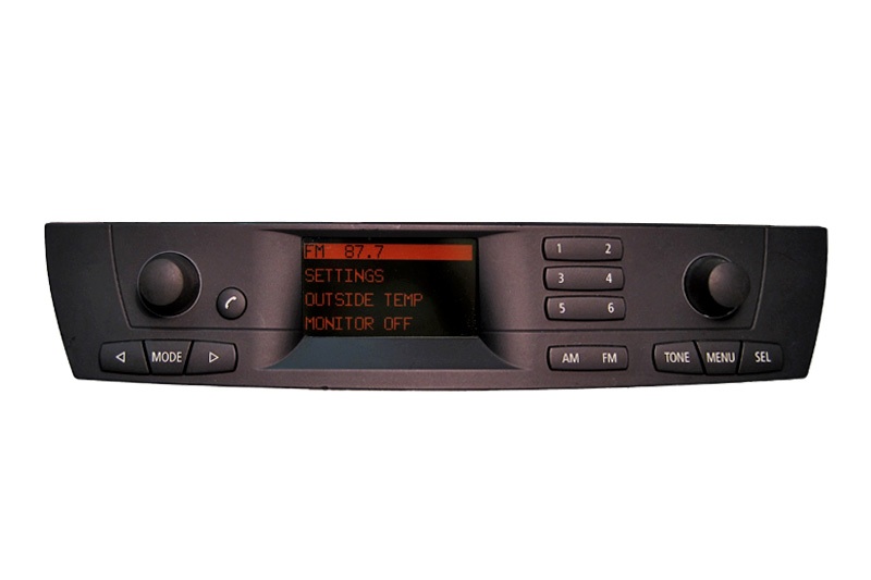

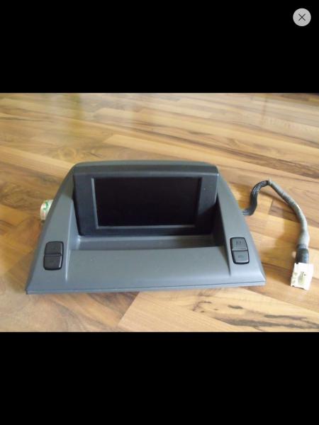

Wenn ich es richtig in Erinngerung habe, wirst du aber das Bedienteil auch tauschen müssen.
z.B. hier:
http://www.ebay.de/itm/BMW-X3-E83-20...item5d4a01bad9
Also insgesamt kein billiges Vergnügen, mit leider ziemlich alter Technik, zumindest was die Bildschirmdarstellung angeht.

Der Kabelbaum kostet 90€ und es sind noch 53 Stück in Dingolfing auf Lager.
Ob sich das alte Bedienteil weiter verwenden lässt, aus dem Bauch heraus würde ich sagen Ja.
Aber ob es wirklich Funktioniert zeigt erst der Versuch.Grüße Werner

Fehlt nicht die Moeglichkeit in den Radio/CD Modus zu wechseln. Also quasi der Knopf dafuer?!
AW: Navi umbau möglich ?
Ja der fehlt, Aber eine Bedienung ist ja auch ohne möglich. Nur die "INFO" Taste fehlt für RDS um andere Funktionen.Grüße Werner
