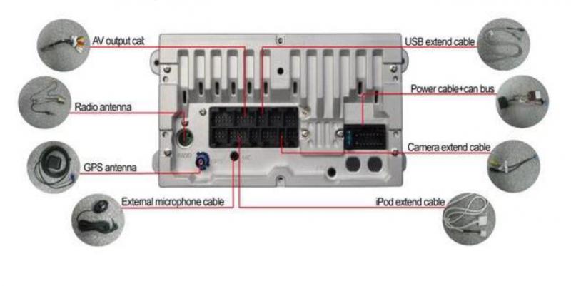

                  Meine Erfahrungen mit S100 Realmedia
                  Hallo Leute, bin neu hier und suche / biete Infos zum S100.
                  Ich habe das Teil gestern geliefert bekommen und es erst mal mit einem Netzteil auf dem Schreibtisch in Betrieb genommen.
                  Gerät zieht ~1A im Betrieb.
                  Funktioniert soweit ganz gut :-)
                  Hier eine kurze Beschreibung der realen Umstände:
                  Dem Gerät liegt ein Zettel mit Anschlussbelegung der Stecker bei, keine Einbauanleitung :-(
                  Diverse Teile lassen sich nicht zuordnen (Blechplatte/USB mini Kabel, werden scheinbar aber auch nicht benötigt.
                  Menü lässt sich größtenteils auf Deutsch umschalten, Navi auch.
                  Es ist ein analoger TV Tuner dabei, der natürlich hier nix empfängt
                  TMC Empfänger hatte ich mitbestellt und funktioniert klasse (USB)
                  Display sieht gut aus, Touchscreen funktioniert resistiv aber ganz brauchbar (mit Fingernagel)
                  Einbau:
                  Das originale Radio bleibt wo es ist. Es liegt ein Adapterkabel bei, welches zwischen Auto Elektrik und original Radio gesteckt wird.
                  Hier werden Masse(GND), 12V und Zündung abgegriffen.
                  Außerdem ist in dem Adapter das Aux Signal aufgetrennt und wird jeweils per Cynch zugänglich gemacht.
                  Das S100 hat einen Audio Ausgang der per Cynch an den AUX Eingang des BMW Radios angeschlossen wird.
                  Das S100 hat selbst gleich zwei AUX Eingänge, hier kann die originale BMW AUX Buchse wieder angeschlossen werden, und/oder eben irgendwas anderes (Playstation oder so... )
                  Bluetooth:
                  Test mit IPhone 6 funktioniert. Musik wird über den AUX Ausgang wiedergegeben, Freisprechen funktioniert bisher nur mit dem im Monitor selbst verbauten Lautsprecher :-(
                  Bedienung bisher nur über Touchscreen.
                  Siri konnte ich leider nicht wecken :-(
                  Adressbuch wird importiert.
                  DVD: funktioniert gut.
                  Navi: funktioniert gut. TMC wird erkannt. POI Warner funktioniert Keine Sprachausgabe von Straßennamen. Audio Ausgabe erfolgt über den internen Lautsprecher, nicht über AUX.
                  Rückfahrkamera:
                  Das Gerät besitzt einen Steuereingang für Rückwärtsgang und einen Video Eingang für entsprechende Kamera. Ich habe mir die zu dem Gerät als Zubehör angebotene Kamera bestellt und die ebenfalls angebotene Funktübertragungstrecke. Somit werde ich im Auto keine Kabel verlegen müssen (wenn alles klappt )
                  Einfach Kamera samt Sender an die Rückfahrscheinwerfer anschließen. Der Empfänger liefert ein Steuersignal für den Rückwärtsgang- Eingang des S100. Auf dem Schreibtisch funktioniert das soweit sehr gut. Sobald die Kamera Strom bekommt, schaltet das S100 auf Kamera um. Mal sehen wie das im Auto funktioniert.
                  Fazit:
                  Bis auf das ich Siri vermisse bin ich erstmal positiv überrascht.
                  Die Kunstoffteile sehen OK aus, Elektronik und Software läuft.
                  Mal sehen wie der Einbau glückt, ich werde berichten.
                  Gruss Martin
                  PS:
                  Das Gerät enthält soweit ich das sehen natürlich kein Radio Empfangsteil. Das ist in den meisten Online Beschreibungen falsch dargestellt.
                  Das Basis Gerät (DVD Laufwerk) sieht auch anders aus als in den Beschreibungen.
                  CAN Anschluss ist erst mal nicht vorgesehen, es sind also vermutlich keine Lenkrad Funktionen möglich.
                  Es liegt eine IR Fernbedienung bei.
                  Ich werde noch Fotos von allem posten :-)
